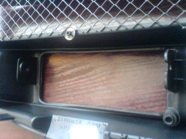

Mam pytanko - jakie halogeny (z tych dostępnych na Allegro) będą pasowały do zderzaka typu schumacher?
Kratka wewnątrz wygląda tak:
Wydaje mi się, że te Wesem'owskie powinny pasować, ale nie jestem pewien.
I jeszcze pytanko: jakimi śrubami montuje się te kratki do zderzaka?
Śiakieś specjalne są, czy co? smile.gif W Eperze kosztują chyba z 7pln za sztukę a potrzeba ich 12... biglaugh.gif

wesemy powinny spasic

wybierz sie do pierwszego lepszego sklepu ze srobkami i popros wkrety do drewna/blachy i do tego podkladki w ksztalcie "u". Te podkladki wciskasz na te plastikowe uchwyty tak aby gwint do wkrecania byl od strony silnika. Jak niewyraznie napisalem to moge pstryknac fotke jak to wyglada zlosnik.gif Napewno zaplacisz mniej niz w aso
