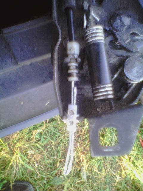

Witam, mam problem z otwieraniem pokrywy, muszę kilka-kilkanaście razy podciągać dźwignię żeby "puściła" klapę, przedtem odbijała teraz trzeba za każdym razem sprawdzać czy jest otwarte. Nie wiem w czym tkwi problem (linka?). Z góry dzięki za pomoc.

Prawdopodobnie przyczyna lezy w wyciagnietej lince - trzeba ja ponownie naciagnac lub calkowicie wymienic.
pewnie głupie pytanie, no ale, w jaki sposób ją naciągnąć?
W mk2 da sie przesuwając linkę(jej koniec w uchwycie zamka w następne wcięcie specjalnej koncówki wink.gif
ale u mnie jak wiadomo skonczyło sie to na wymianie-koszt operacji był niewielki hehe.gif

Ja tak miałem w swoim, to prysnąłem WD40 na zamek pokrywy i ustąpiło. Może poprostu zamek trochę zaśniedział.
Miałem tak samo dokładnie u siebie jak pojechałem do ASO bo już nie mogłem wcale otworzyć to wyczyścili zamek nasmarowali ponownie i teraz OK - tak więc może na początek tego spróbować ok.gif
Dzięki za pomoc!!! zaraz pójdę się "pobawić" przy tym!
Kurcze, dzięki nie wiedziałem, że tylko trzeba przełożyć linkę trochę bliżej! działa. bananaevil.gif

Miałem podobnie w Pandzie.
Wystarczyło przeczyścić i WD40 i chodziło ok. Po prostu zamek się zacinał.
