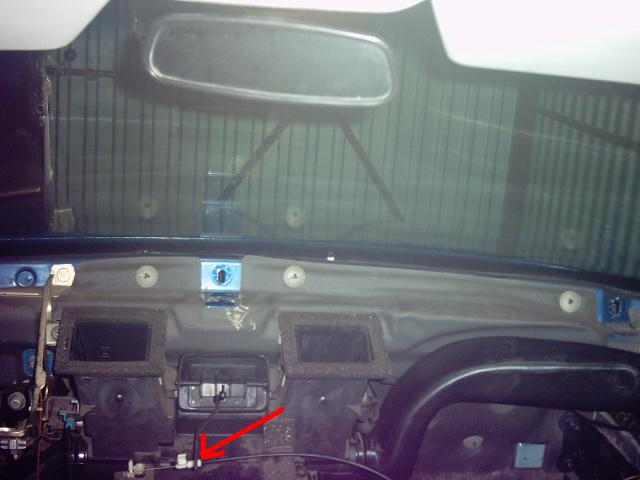

Witam, dzisiaj rano jadąc do pracy troszke mi było zimno i postanowiłem podkrecic temperature grinser006.gif
Potem sie zrobiło skoleji za gorąco wiec zmniejszyłem na zimne i w tym momencie sie cos zablokowalo i utkneło na zimnym polu i ani drgnie do góry, tzn zakres regulacji teraz obejmuje tylko pierwsze, niebieskie pole. Coś sie zablokowało. Nie chce krecic na siłe zeby czegos nie urwać.
Teraz pytanie czy ktos mial cos takiego i jak to ewentualnie nareperowac bez zdejmowania całej deski, moze wystarczy wyjac TID'a albo radio i tam pogrzebac łapami, albo moze od strony filtra PP hmm.gif
Jak wyjmiesz radio to reką sięgniesz do pokrętła. Dochodzi tam linka od nagrzewnicy. Chociaż mogło też spaść mocowanie linki od strony nagrzewnicy i objaw taki będzie. Do tej linki przy nagrzewnicy juz trudniej się dostać. Trzeba zdemontować centralną konsole. Czyli wymontować radio i wyswietlacz z kieszeni a nastepnie odkrecic ten duzy czarny plastik.
Na foto zaznaczyłem tą linkę oraz widać jej mocowanie (biały plastik. Jak te mocowanko spadnie to nie pokręcisz
