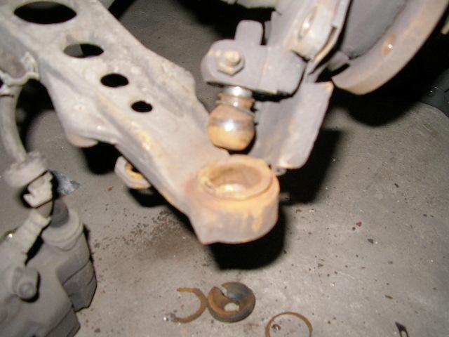

Cały czas ktos sie czepia nazewnictwa wiec i ja sie czepię bo nie wiem co chcesz wymienic powiem jedno.
Reanimacja 1 szt wahacza kosztuje ok 60-65,- +koszty wymiany jesli to pominiesz-zrobisz sam-zaoszczędzisz ok 30,-
Za nowy zapłacisz ok 125-160,-
Wymienne elementy w wahaczu to te zielone niestety czerwony jest niewymienny a on również sie uszkadza.
Ja wymieniłem elementy -wymmieniłem sam-ale zdaje sobie sprawę ze za ok 60kkm trzeba bedzie wymienic je na nowe-poprostu swożen sie już tak wyrobi ze bedzie stukac i nic sie nie zrobi sick.gif
Pamietam jak jeden z naszych kolegów opisał wypadek żony kiedy własnie taki swożen sie uszkodził wtedy nic sie nie stało .....ale trudno sobie takie cos wyobrazic przy większej predkosci 278571499-uszkodzonywahacz.jpg

Ja mam do wymiany swożeń tylny ,ale ostatnie zdięcie daje do myślenia czy nie lepiej wymienić na nowy wahacz.
