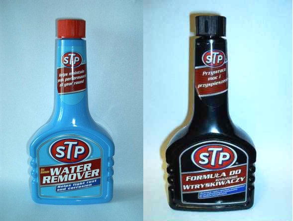

Nieraz słychac....nieraz nie
Wlej STP
Wlałem Stp do wtryskiwaczy i trochę pomogło, bo wcześniej jak ruszalem i wciskalem gaz to początkowo się dławił i dopiero po jakichś 4 sek wchodził na obroty.
Chociaż gdyby wtryski byly zafajdane to komp wywaliłby bład, albo zapaliłaby się lampka smile.gif
