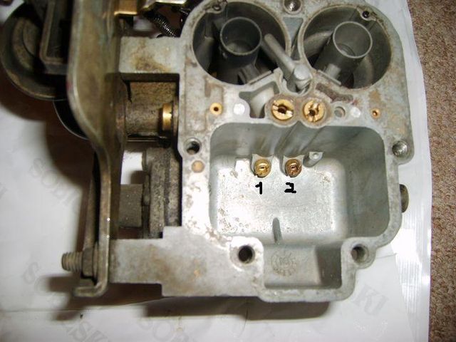

sprawa dotyczy gaznika jak w temacie.
Wymienialem uszczelki i okazalo sie ze przetarty jest plywak i uszkodzona iglica. Pojezdzilem po sklepach ale nigdzie nie moge dostac plywaka na szrocie musze kupic caly gaznik wiec odpada. Czy jest mozliwosc wstawic plywak od innego gaznika (byla metalowa puszka) i jeszcze jedno pytanko odnosnie dysz I i II przelotu, jak powinny byc wkrecone? W tej chwili mam pod 1 dysze z oznaczeniem 90 a pod 2 dysze 92, czy tak jest prawidłowo?

czesci do gaznika weber praktycznie nie do kupienia sprobuj to jakos polatac a co do dysz to nie wiem co z tymi oznaczeniami ale powinno byc pierwszego przelotu 1.05mm i drugiego 0.97mm
