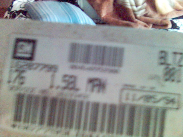

Dodam że mam taki model kompa
Proszę o pomoc
Jeśli nie masz LPG to wymiana sterownika sondy = wymiana ECU.
tego właśnie się obawiałem podobno do mojego kropka pasuje komp od Corsy B taki komp był też stosowany w tigrze i astrze
