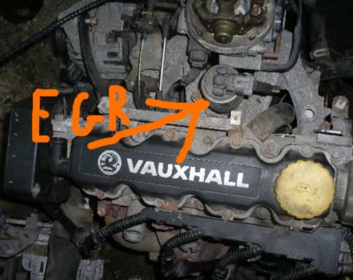

gdzie w tym sliniczku znajduje sie EGR??

Wg załącznika
Chyba że ktoś ma inne zdanie
Wprawdzie to trochę poza tematem , ale jak zaznaczył byś jeszcze silnik krokowy (poniżej z lewej strony) EGR-a i powyżej,dokładnie nad EGR-em w zespole wtryskiwacza, -zawór ciśnienia bezwzględnego- .który odpowiada za stałe ciśnienie w układzie paliwowym, to było by to 300% normy smile.gif
Napewno przydalo by się to komuś , poniewaz zdjęcie nie pokazuje jednego elementu , a spory fragment silnika co znacznie poszerza horyzonty... drive.gif
Pozdrawiam!
> zawór
