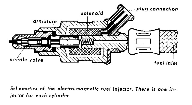

Bardzo byłbym wdzięczny za schemat budowy wtryskiwacza.

Schemat budowy:
Nie jest to dokładnie wtrysk od twojego silnika (i tak go nie rozbierzesz), ale budowa jest podobna.
Z tego schematu wynika, że jedyny sposób na wydmuchanie syfu, to robienie tego pod prąd, jednak boje się, że mogę jakieś grubsze paprochy wdmuchać do środka na amen.
Hyyyyy, a może by go tak na krótko 12V i w czasie otwarcia zaworu dmuchać ????

Nie próbuj przelewać benzyny przez środek wtryskiwacza do tyłu. Możesz najwyżej podłączyć tak jak normalnie pracuje. Ultradźwięki załatwią resztę.
