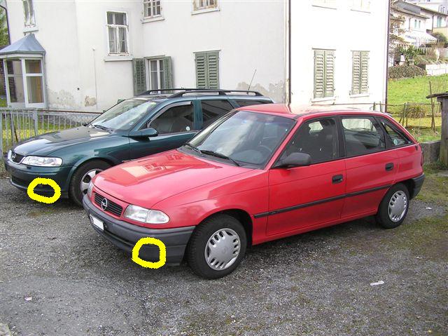

w oplu jest to lewy rog za zderzakiem, czasem srodek

przód po stronie silnika ??? przed kierowcą ???
ja mam tu za zderzakiem
wydaje mi sie ze to dobre miejsce, a czy takie czujniki sa odporne na wode?

oplowskie - tak
