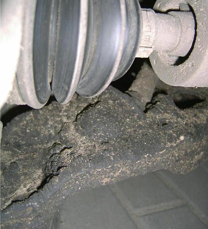

a to jakis wyciek czegos podobnego do oleju, scieka az na wachacz (chyba wachacz 270751858-jezyk.gif )
> (chyba wachacz )
ad 1) cienki kabelek to zapewne od klocków hamulcowych. zreperować, dać w peszel i dobrze zapiąć, by miał ruchy na boki ale nie przeszkadzał. skórw... ASO celowo ucinali te kable, bo klienci im zgłaszali awarie. ten kabel należy podłączyć do kabelka, który idzie od klocka hamulcowego. wtedy jak kończą się klocki to zaświeca się kontrolka na zegarach.
ad 2) ta końcówka musi lekko odstawać, bo przecież pracuje
