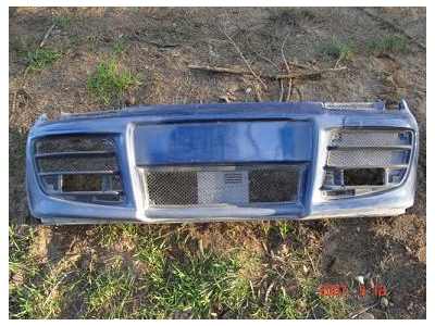

Zderzak Schumi do 9setki
Ponoć nie podchodzi P&P(nie licząc zmiany kierunków na dłuższe), dużo będzie do zrobienia?

afair tylko wsporniki mocujące między lampami

podchodzi jedynie mocowanie srub zderzaka na przednim pasie do przerobinia po maską
a pod reflktoróew musisz odkrecic czarne nakładki
Będzie do dorobienia z blachy, czy jakieś gięcie?

bo zdes szumi 2 sruby wkrecasz z góry do pasa a w 900 Twojej na wprost do takich mocowań mały pikus do przerobienia
tu sobie pogladaj darotiesto_
zmiany ktore trzeba uwzglednic:
dlugie kierunki i przerobienie przedniego mocowania zderzaka ( 2 blaszki)
> To rzecz jasna
dorabiasz 2 blaszki po jakieś 5 cm długości i wiercisz 4 otworki zlosnik.gif

Jakie grube te blaszki tam dałeś?
ja mam z alu-płaskownika jakiś 1 mm grubości
jezeli chodzi o grubosc to moge ci jutro zmierzyc,ale byly bardzo podobne do tych z seryjnego zderzaka
Spoko, widze że to drobna robota a nie kawał ajzola do dokładania, więc uszykuje sobie kawał blachy i podocinam, poprzymierzam na żywca przy montażu, dzieki 20.GIF

to znaczy ze szumacherki mialy szerszy pas przedni?
Schumacherki mają taki sam pas jak MPI
Kumpel do 900 zalozyl sobie szumacherka i mial problem z otworami mocwania na gorze bo mu wlasnie nie pasowaly.
I cos dziwnego jeszcze bo zderzak bardziej odstaje i wlot srube do holowania przez to jest "glebszy" i nie na rady do konca wkrecic haka.
