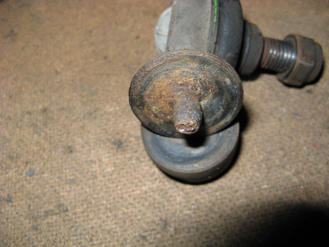

U mnie też pukało i tarło tylko podczas skręcania w prawo.
Okazało sie że łącznik stabilizatora przerdzewiał i urwał się. Stabilizator tarł o półoś. Szybka wymiana i już wszystko gra jak ta lala smile.gif
