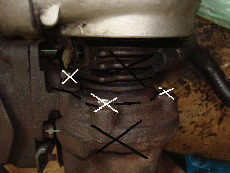

na jaką cholere chciałeś odkręcić gorąca mlot.gifstronę(białe X) żeby ja zdjąć musisz zdjąć wirnik wydechowy co wiąże się z wyważaniem blush.gif odkręcasz tylko te 4 na zielono,wszystkie naraz i wtedy wyjdzie ta "co ma daszek"
jeśli działałes dużą siłą na te 2 elementy klnie.gif( na czarno ] możesz mieć wirnik wyd. zwichrowany
> na jaką cholere chciałeś odkręcić gorąca stronę(białe X) żeby ja
> ta "co ma daszek"
