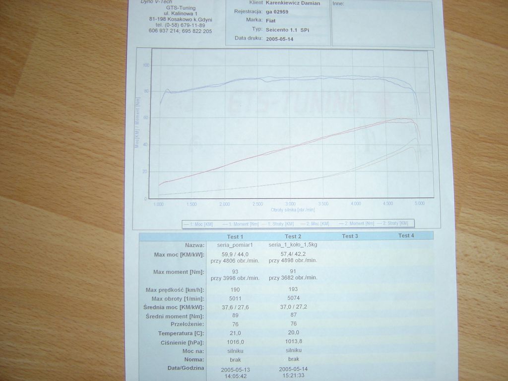

dawałem wykres z hamowania przed i po odelżaniu koła o 1.5kg
zabrało i tego i tego ...a skoro go przeniosło gdzieś wyżej ...to musi być bardzo wysoko, bo ja go znaleść nie mogę zlosnik.gif
ty ale ten wykres jest tylko do 5 tysi, u mnie silnik się budzi przy takich obrotach dopiero i ciągnie do 9
ja wiem jak wiem, ale tu mówimy o odelżaniu w seryjnych/ lekko dłubanych ...a nie o wiertarkach zlosnik.gif

przecież te różnice są w granicach błędu pomiaru hamowni wiec ci nic nie zabrało

pozatym pewnie jesteś na tyle ignorantem ze nie zauważyłeś tego iż przy drugim pomiarze były inne parametry(temp. powietrza i ciśnienie) co spowodowało bezpośrednio również wpłynęło na różnice w mocy i momencie, ponadto twierdząc iż koło zamachowe ma wpływ na moc/moment (podnoszenie/obniżanie) pokazujesz jak bardzo nie znasz się nie tylko na pomiarach na hamowni ale także na budowie i zasadzie działania silnika spalinowego

kołem zamachowym icon_eek.gifhahaha.gif Tommi ja cie prosze, wiem zę mnie nie lubisz, że się czepiam i ni znam ale jak byk po tym wykresie widać ze kwestią różnicy mocy/momentu jest różnica w temperaturze i ciśnieniu panującym w trakcie obu pomiarów, ponadto kołem zamachowym to możesz przenieść te wartości wyżej/niżej w zakresie obrotowym ale jak żyję nie słyszałem by lżejsze koło dodało mocy samo z siebie bo niby jak

zafałszowanie wykresu na hamowni to pikuś.... można wszysko.....

na inercji kazda zmiana obciazenia/oporów itp. zmiania wynik.
ale ty mówisz o niedokładności pomiarów z powodu budowy samej hamowni a nioe o tym ze moc spadła/podniosła się bo koło zostało odelżone
pzdr
> odelżone
> pzdr
mówie o dowodach z hamowni inercyjnych... jak byś zrobił pomiar na obciążeniówce to by było widać jak na dłoni że i moment i moc przesuwa się na inne partie obrotów co de facto w skrajnych przypadkach powoduje spadek całości (bo zakres uzytecznych obrotów jest poza odcinką)
