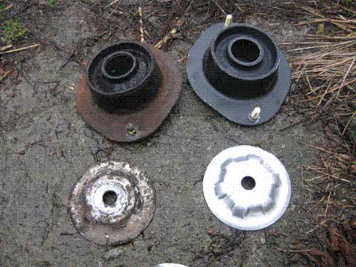

Co to jest?
> Co to za blacha? trzeba to wymieniać razem z poduszką i amorami? Czy
> jest to w komplecie z poduszką?
nie, nie jest to w komplecie z poduszka.

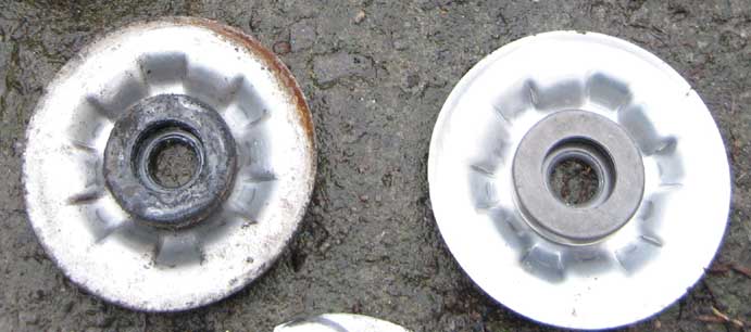

Ta blacha z drugiej strony ma lozysko, stanowi calosc wraz z ta blacha wlasnie. (istnieja tez same lozyska, bez tej blachy).
Druga strona tego zdjecia jest tu:
Lozysko zalecaja by od razy wymieniac.

A jeżeli w sklepie mi powiedzieli że poducha jest w komplecie z łożyskiem to ta blacha też będzie?
No i dalej pozostaje pytanie czy jeśli nawet jej nie m a to olać sprawę czy powinienem też ją wymienić...

hmm moze i sprzedaja takowe komplety poducha+lozysko, pojecia nie mam.
Wiem ze sa lozyska z blacha i bez.
Podobno mozna stosowac je zamiennie (ale glowy za to nie dam).
> mam.
Sprzedają jako "zestaw naprawczy"
Można. Podobno te z blachą potrafią skrzypieć. Ja miałem z blachą, założyłem bez i jest ok.
> mam.
są z lub bez
ja zamontowłem bez
