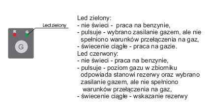

Uruchamiam silnik na benzynie. Mruga czerwona dioda i pali się czerwona od rezerwy (jeżeli masz pełne wskazanie paliwa i np 1/2 zbiornika to jeszcze kilka zielonych). Dodaję gazu - przełącza na LPG i ta czerwona świeci już ciągle - oznacza to, że silnik pracuje na LPG. Jeżeli teraz nacisnę na "G" to przełącza się na pracę na benzynie i gasną wszystkie kontrolki - i tak powinno być.
Jeżeli jeszcze raz nacisnę "G" to sytuacja się powtarza.... mruga czerwona itd... czytaj post od początku...
oto fragment z instrukcji BINGO M: 278654403-Schowek01.jpg
wiem bo mam tą samą instrukcję i tak jak pisze wszystko się prawie zgadza tylko że czerwona świeci na pełnym a jak dochodzi do tzw rezerwy to gaśnie a nie powinno być czasem odwrotnie cfaniaczek.gif że jak się kończy LPG to powinna się czerwona zapalać? hmm.gif

zapewne kolega ma już ten program i bawił się zakładką konfiguracja-czujnik ilości gazu-typ czujnika? W Bingo S jest możliwość wyregulowania "dokładnego" wskazania LPG - może tam trzeba coś przestawić?
Możesz jeszcze sprawdzić jak jest podłączony biały przewód od wskazania (centralka-wielozawór) - masę zlokalizujesz szybko, ten drugi przewód (jakikolwiek kolor będzie) jest od poziomu LPG w zbiorniku... równie dobrze może nie być takiej opcji hmm.gif

Spoko, wszystko gra, pewnie przy wielozaworze masz zle wkrecony (zly kat obrotu w sensie) czujnik i tyle.
Ja mam u siebie wyregulowane tak, ze zapala sie to (rezerwa) na stale jak zostaje jakies 6l gazu i trzeba powiedziec, ze to nawet dziala.
Tutaj masz fotki jak to u mnie wyglada.
http://exor.idealan.pl/view.php?e=fiat_punto_historia_2005-08-13
Na pierwszych dwoch zdjeciach jest to o czym mowimy - dochodza do tego dynska 2 zolte druty. To przy wskazowce poziomu gazu. Przestaw to w lewo lub w prawo zeby zmienic wskazanie rezerwy i juz.
