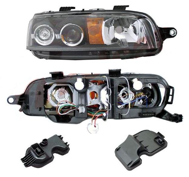

Witam,
Ma ktoś może jakieś dobre zdjęcie przedstawiające mocowanie przednich świateł?? Ostatnio zauważyłem, że światło od strony pasażera się troszkę rusza. Śruby od góry sprawdziłem ale tam zdaje się jest jeszcze jakiś zaczep od strony nadkola czy może od spodu też są jakieś śruby??
Da się mocowanie światła poprawić bez rozbierania połowy przodu??
Pozdrawiam,
Sławek

nie , z tego co ja wiem są tylko 3 śruby "na widoku "
jak chcesz wyjac reflektor to trzeba zderzak wyciaganc grinser006.gif ale do regulacji starcza te 3 sruby wink.gif
> tam jest rant wiec cos jest nie tak -trzy punkty mocowania
zapomniales o uchwycie mocujacym - na zatrzask do blotnika reflektor - aby nie drgal reflektor - przez to moze sie zepsuc ustawienie swiatel i mozna oslepiac lub swiecic nizej.

No to ja mam chyba coś z tym zatrzaskiem. Da się do tego jakoś dostać bez zdejmowania zderzaka??

U mnie też właśnie na tym zatrzasku w prawym reflektorze jest luz i reflektor się lekko rusza frown.gif

mozesz pokombinowac zdejmujac nadkole
