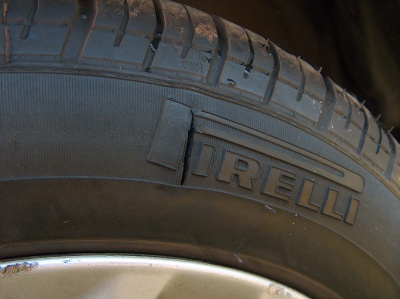

rozdarta opona!jest tu specjalista od wulkanizacji?
witam.dzis zalozylem letnie oponyPirelli P6000(jezdzone 1 sezon!) i po zalozeniu zauwazylem pekniecie w tym dziwnym miejscu(fotografia).prosze o zdanie kogos,kto naprawde sie na tym zna, bo chodzi o bezpieczenstwo.czy to moge naprawic?czy raczej takie pekniecie dyskwalifikuje ja do jazdy? 278652536-KopiaHPIM4734.JPG

Spore to pęknięci i nie wiadomo jak głębokie no.gif.
Ja bym nie ryzykował, bo to bok oponki.
Radzę Ci, rób jak chcesz,
ja powiedziałbym 30.GIF tej oponce (ew. na zapas ją)
Pozdro
nie naprawia sie opon uszkodzonych na boku

Kolego inwestuj w nowa gume bo to co widac to tylko szrot znam sie troszke na tym , bezpieczenstwo wazniejsze , pracuje w tym juz troszke to wiem , uszkodzeniu ulegla osnowa czyli bok opony a tego sie nie naprawia wszystkie warsztaty wulkanizacyjne ci to powiedza . W tej chwili produkuje sie opony jednowarstwowe czyli bardzo miekki bok i wszelkie uszkodzenia boku opony kwalifikuja ja do wymiany .
opona na wywal mam kolegę który pracuje w serwisie opon i nic to jest pęknięte na brzegu nie jest klejone (chyba że to pasek chroniący alumki)

Zapomnij o dalszej jeździe. Musisz zainwestowac w nowe gumy. Jeżeli ta rozdarta oponka jest na gwaracji to jedź do tego wulkanizatora lub punktu gdzie kupiłes oponke i niech wysyła do producenta z reklamacją waytogo.gif
z taj opony juz nic moim zdaniem nie bedzie, czeka cie wydatek...

no juz sobie z tym daje spokoj i kupuje prawie nowke z warszawy 1szt.

Kaplica.
Aha zapomniałem dodac:
Jeżeli opona pekła z twojej winy np: najechałeś na krawężnik itp wtedy nie uznają reklamacji nono.gif Jeżeli zaś opona pękła sama wtedy bez problemu uznają reklamacje waytogo.gif

bez przesady chemmiś, można naprawiać, ja naprawiałem i o ile jest to zrobione zgodnie ze sztuką z obydwu stron to nie ma tragedii.
Ale w tym przypadku to jednak za duże uszkodzenie...
Niestety tak jak wszyscy twierdzą to już gumowy"złom"

faktycznie opona na kibel.pojechalem do wulkanizacji i pokazali mi kilka sztuk opon z takim samym uszkodzeniem i...wszystkie opony,ktore mi pokazali powiedzieli,ze sa od taxi.a przyczyna pekania opon w tym miejscu jest jedna!TORY TRAMWAJOWE.najgorsze co moze byc,to zawracanie na ulicy,gdzie ida jednoczesnie tory.rada:nigdy nie jechac zadnym kolem po torach,jesli to mozliwe.opona w miejscu toczenia jest zawsze splaszczona i w tym miejscu zostaje rozcieta od torowiska jak ma sie pecha.zal mi tej oponki bo byla jezdzona 7 m-cy!zakupiona uzywana identyczna jak pozostale: 6,5mm bieznik z wywazeniem i przekladka 100pln-ma sie to szczescie
