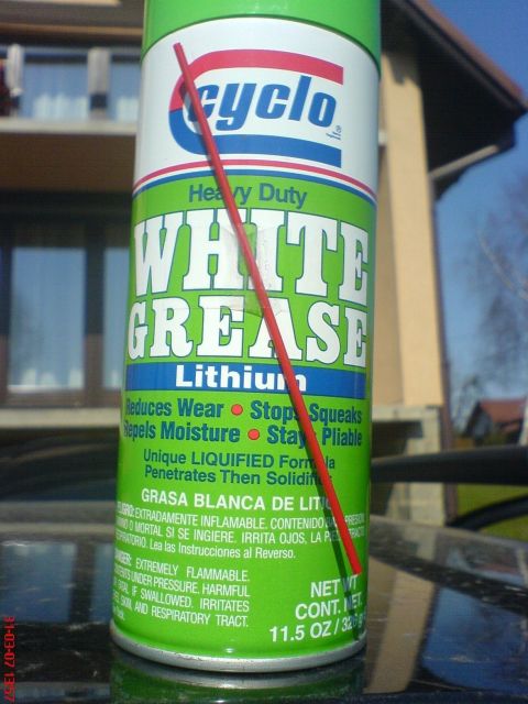

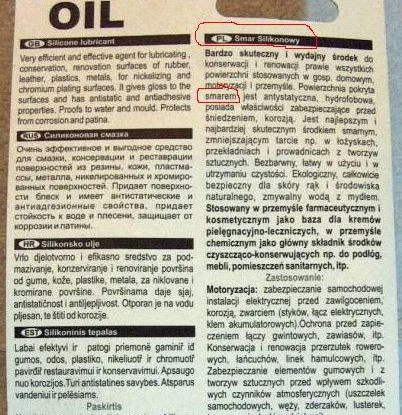

> a czy taki smar silikonowy mogłby byc??
to jest olej silikonowy więc szybko spłynie . Musi być smar silikonowy stały albo jakiś smar do którego doda się tego oleju .
Możesz popróbować innych wynalazków , podałem tylko przykłady . Są jakieś smary w sprayu firmy Wurth , może taki się nada hmm.gif
no nie wiem czy to jest olej bo na opakowaniu z tyłu (zakreslone na czerwono) pisze ze to jest smar choc nazwa angielska wskazuje na olej...
> olej...
a to chyba ze tak. ja pisalem tylko to co widziałem na zdjeciu...a czy jest jakis godny a tani smar silikonowy do polecenia??
