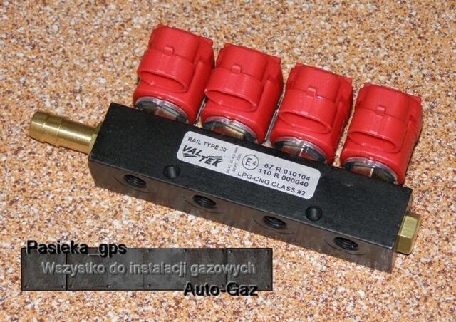

Panowie mam pytanko. Czy ten przewód który wystaje z listwy REG to czujnik temperatury gazu ? Kupiłem listwę Valtek i widzę, że ona nie ma tego kabla i tej rurki na ciśnienie gazu. Czy mogę wykręcić tą śrubę z tymi rzeczami z listwy REG i wkręcić w Valteka ? Czy lepiej nie robić takich kombinacji bo jest jakaś lepsza metoda ? W załączeniu zdjęcia tych dwóch listew.
no i drugi załacznik

Możesz przełożyć końcówkę,twój komputer otrzymuje sygnał ciśnienia i temperatury gazu.O ile dobrze się zorientowałem kupiłeś to u Pasieki.Zadzwoń do nich udzielą prawidłowej odpowiedzi.Są bardzo mili.Ja u nich dużo dowiedziałem się na temat listew wtrysku.

Mam nadzieje, że gwint tej końcówki będzie pasował. Co do Pana Pasieki, rzeczywiście są bardzo mili. Na pewno do nich zadzwonię.
Rozwiązanie jest takie.
Trzeba mieć Trójnik pomiarowy - czujnik temperatury CT-02-2K. Najczęściej jest w zestawie. (STAG200 i 300)
