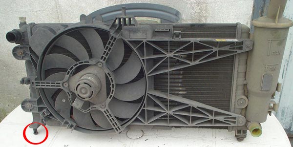

Niestety mam urwany zaczep chlodnicy -to cos na fotce w czerwonym kolku.
Czy jest mozliwosc zeby to jakos naprawic bez wymiany calej chlodnicy? Czy tez zostaje przyklejenie albo wnymiana calosci?

Sklej "kropelką "a potem żywicą epoksydową z utwardzaczem -taką jak stosuje sie do szpachlowania wink.gif
kup klej np Bizon Epoxy Metal (do tworzsyw takze jest nazwa zmyla bo pozwala laczyc metale z tworzywami) klej dwuskladnikowy twardzosc w temp 20stC uzyskkuje po 24h. naprawde polecam mocny klej.
Ja przed klejeniem nawierciłbym otworek w obu częściach i wzmocnił metalowym kołkiem. Następnie nałożyłbym klej dwuskładnikowy łączący tworzywa z metalem i byłoby po krzyku. Napewno nie puści w miejscu klejenia i będzie trwalsze niż orginał.
Zdecydowanie fachowiec od plastików!miałem urwany zaczep od lampy i klejenie różnymi ;kropelkami''bylo dobre na chwilke a po wizycie u niego jest spoko. waytogo.gif

Taki fachman, ktory spawa zderzaki plastikowe?
Hmm... ciekawe czy da rade to pospawac bez sciagania chlodnicy bo inaczej to z tym bedzie w cholere roboty.

Dałby radę ale czy będzie mu sie chciało?
Oczywiscie to dobry pomysł aby zrobił to ktos inny lepiej=fachowiec od tworzyw sztucznych waytogo.gif

Zdecydowanie polecam jakiegoś magika co skleja zderzaki platikowe.
Miałem wyrwane górne mocowanie chłodnicy(ten kołek plastikowy), jak psiaka na rogi wziąłem przy 120km/h.
Klejenie kropelkami i innymi bizonami nic nie dało na dłużej.
Oddałem do gościa od zderzaków i juz siódmy rok śmigam ok.gif.
Zrobione ładnie czysto i prawie nic nie widać, a powierzchnia klejenia była baaardzo mała.
