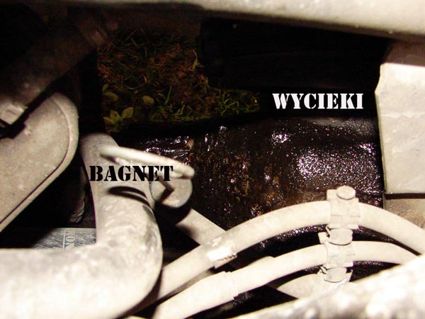

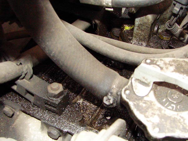

Od jakiegoś czasu mam niewielkie wycieki oleju. Cieknie praktycznie od korka wlewu oleju po całym bloku silnika w dół. Od wymiany korka zresztą zacznę, bo ma niepewną uszczelkę. Natomiast cieknie również po obudowie w okolicach bagnetu oraz świec, co mnie trochę trapi szczerze mówiąc. Może mieliście takie problemy i potraficie zdiagnozować przyczynę...
Dodam, że ostatnio wyparował mi płyn z chłodnicy, ale dolałem i wszystko wróciło do normy. Myślałem, że może wywaliło uszczelkę spod głowicy, ale się pomyliłem. Jeździ, nie dymi i nie łyka już płynu chłodniczego. Z góry dzięki.
Tutaj jeszcze jedna fotka.
Weż go troche umyj, to przynajmiej szybciej zlokalizujesz po kilku przejechanych kilometrach skąd ucieka oil ....
myślę, że pompa paliwa może mieć tu coś do gadania ...

Nowy korek to raz, dwa to sprawdzić podstawkę pompy paliwa a trzy to sprawdź odmę- ja kiedyś kupowałem w ASO taki zestaw naprawczy odmy do 700_ takie kolanko co idzie od korka w górę.
Koledzy mają rację najpierw umyj silnik. Ja miałem podobnę sytuację. Nie miałem pojęcia skąd cieknie. Okazało się że wywalało uszczelką spod korka. Sprawdź ten gumowy przewód który idzie od korka wlewu oleju ja wymieniłem go na kawałek węża ogrodowego(miała być prowizorka i tak zostało) jeżeli ma pęknięcia lub jest zatkany to wymień ale zacznij od umycia silnika. Dobry preparat dostanioesz na każdej stacji lub w markecie. Pozdrawiam. 30.GIF
