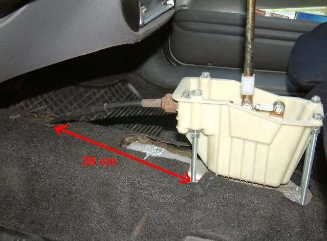

jest tam opisane przy którym pasku w tunelu ciac dziure w seju pod linki.
Samo podneisienie to pręt np m 8 - m 10 + troche nakrętek + kawał blachy zeby zaspawac/ zakleic otworek.
odkrecasz koszyk , wkładasz do kabiny i juz - dno koszyka jest u mnie 6 cm powyzej tunelu.
Linki odpiac łatwo - tyle tylk oze ciac trzeba w odpowiednim miejscu w seju i jest to opisane w ktoryms z wielu tematów.
Reguła prosta im blizej tym lepiej coby linka miała jak namniejsze zagięcia
Tak jak pisałem juz kilka razy.. u mnie jest taka odległosć, ale następnym razem ciął bym dalej, tak ze 28 cm... dziura musi byc jak najbardziej długa, żeby cięgna szły możliwie poziomo.. i dosć spora, żeby zmieściło sie jedno z cięgieł, bo jest dość spore..
Jeden pręt M8 wystarczy, jeśłi kosz ma leżeć na podłodzę, jeśłi ma być wyzej to kupo dwa.. ale nie przeginaj z wysokoscią, bo cięgna Tobie zabraknie, i będzie trzeba ciąć w ścianie grodziowej..
Polecam, bo to super rozwiązanie jest, bardzo wygodne, szczególnie do rajdowania.. tylko wyjmij potem zapadkę z ręcznego, bo sobie kciuk zedrzesz o kosz.. albo przedłóż wajche zlosnik.gif

Jak wciagniesz to widac asfalt, ja przykręciłem 3 śrubami resztki osłony termicznej od góry, ładnie przylega i nie wieje...

Ja przez ten otwór mam puszczone sporo kabli do zegarów, czujników itp wiec nie upchał bym tam cięgien od skrzyni... ale widać się da..
