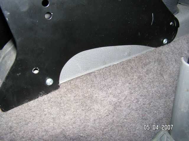

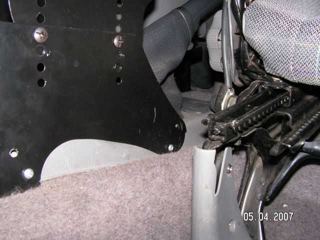

zatem zamontowałem dziś - troszkę było kombinacji.
Nieco inaczej jak kolega ponieważ chciałem na max pozostawić możliwość odsuwania foteli przednich do tyłu. Niestety nie da sie w obecnej chwili odsunąć ich do końca. Wygoda jest .... w końcu schowek mi sie spokojnie zamyka po przełożeniu okularów i dupereli do podłokietnika. Zamocowałem na przodzie mocowanie na dwa wkręty, na tył nie dałem żadnego do plastiku. Pozostawiłem też plastikowe osłony na blaszkach. z tyłu przykręcę długą śrubkę żeby sie nie rozjeżdżały blaszki.
Wrzucę fotki jak będę miał chwile.

Wlsnie sie przygaldalem dzis mojemu kropasowi i sie zastanawialem jak ty regulujesz oparcia?
Otwory oczywiście nawierciłem. Ta taśma biała z tyłu to miejsce gdzie będzie ta śrubka trzymająca blaszki żeby sie nie rozjeżdżały. Otwór 5mm. Trzyma sie obecnie dobrze ale obleśnie to wygląda. Generalnie samo mocowanie nie jest za mistrzowskie ale sie trzyma.
> Trzeba miec sprawne rączki
hehehe ale jest tam jeszcze cos miejsca? czy trzeba reka dlubac pod podlokietnikiem?
no w morde fota mi sie nie dodała – pozmniejszam później i wrzucę
> podlokietnikiem?
Jest jeszcze miejsce ale nie jest tak wygodnie jak bez podlokietnika zlosnik.gif
Ale mozesz jeszcze nawiercic tam na samym dole z tylu dziurke i przykrecic chyba do tego plastiku hmm.gif
faktycznie można by przykręcić ale już pozostawiam pierwszą wersję. Co do regulacji to lipa - siedzenia na max do przodu i wtedy można jakoś poregulować. Ale czy często sie to robi?
Ja np nie.
Miejsce podłokietnikiem jest dużo. A generalnie po co ono tam?? Można je wykorzystać – ręczny się zaciąga bez problemu. Ja to wolne miejsce wykorzystam jeszcze - zrobię małą półeczkę np na etuii a okularami żeby więcej miejsca pozostawić w samym podłokietniku. Już mi znajomy powiedział że jak stary dziadek się zachowuje 20.GIF
