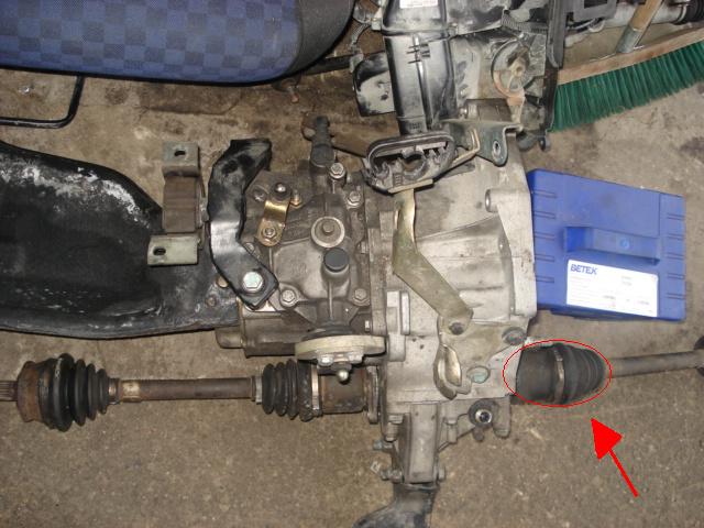

Na drodze ktora ma dolki i gorki cos mi halasuje w kole od strony kierowcy pod spodem zobaczylem ze cos takiego jak na foto ta gumowa oslona jest mokra pewnie to olej ??
wiec moje pytanie co mi sie zepsulo
skad ten olej kapie i skoro on kapie to znaczy ze w skrzyyni go ubywa??

Co do stuków to nie wiem czy to to ale przegub tą gumę wymień bo przez to ubywa Ci oleju w skrzyni, drogie to to nie jest i lepiej wymień
raczej smaru ubywa jeśli guma popękana, a co do przyczyny to mi na gumę kapało z wybieraka bo akurat ten kielich jest pod nim , myślałem ze już uszczelniacz a tu nic, umyłem i sucho.

jak juz masz tak ladnie wyciagniete to wymienic i juz. Niedrogie to to...

po pierwsze primo to nie masz takiej krzynki, bo to z 1,1 a ty masz 899 chyba ze o czyms nie wiem.
jesliodstrony krzynki spod gumy leci to poszedl uszczelniacz na polosi
koszt ok 40 pln uszczelniacz + wymiana

kol wełna ma 899 wiec ma mokre połosie tzn pracuja bezposrednio w oliwie. wink.gif
jasne
ale intencje miałem dobre
pzdr
tak foto jest zapozyczone a ze to akurat od 1.1 to nie wiedzialem
czyli to uszczelniacz?? a co mi tam puka
moze krzyzak na polosi, bez wyjecia polosi nie bedzie wiadomo co...
