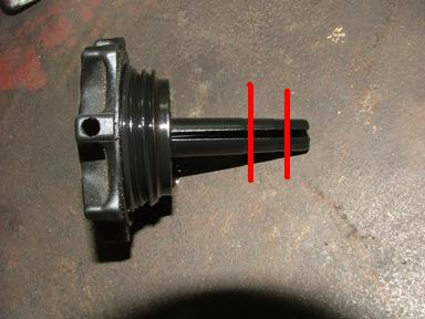

na fotce znajduje się korek od wspomagania. zaznaczylem czerownymi liniami przetloczenia, ktore sa slabo widoczne na zdjeciu. czy poziom plynu powinien zawierac sie miedzy tymi przetloczeniami? to jest poziom max i min?
pytam bo u mnie plynu jest troche ponizej dolnej (min?) kreski.
jak sie okresla czy plynu trzeba dolac czy nie?

Quote:
Poziom nagrzanego oleju powinien sięgać górnego znaku na miarce, natomiast zimnego nie może znajdować się poniżej dolnego znaku. Za olej nagrzany uważa się olej o temperaturze około +80 st. C. Olej zimny ma temperaturę około +20 st. C.
cytat z H.R.Etzold "Opel Astra i Astra Classic - Sam naprawiam samochód"
