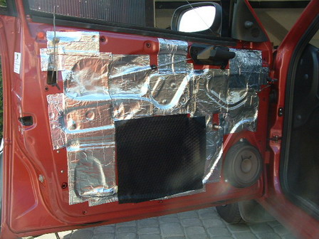

> Ja mam tak:
> Fajna sprawa
to srebrne to ta tasma dekarska czy mata z aluminium??
pozdro
chyba srebrna dekarska. hmm.gif a w środku też wyklejałeś bo nie widać na zdjęciu

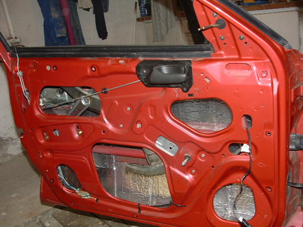

W środku wygląda tak:
dzięki za foto! Teraz już wiem że to wcale nie tak źle wyglada. Trzeba tylko podejść do tego ze spokojem grinser006.gif Podejrzewam że gdy nie będę mógł zdjąć tapicerki to odpuszczę frown.gif Masz gdzieś dokładną instrukcję zdejmowania tapicerki z drzwi?
