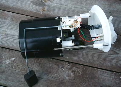

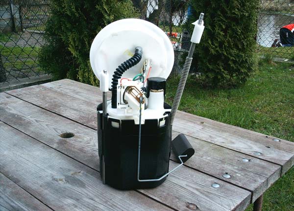

Dzięki za odpowiedzi.Odkręciłem a tu są pęknięte plastikowe słupki i wszystko wisiało na przewodach.Czy ktoś wie jak się nazywa fachowo ta górna część i czy można to kupić,czy będe musiał kupić całość?
> kupić całość?
> > kupić całość?
Zaniesc do zakładu gdzie spawają zderzaki.....koszt ok 20,- z nowa obudowa pompy ok 150,-
