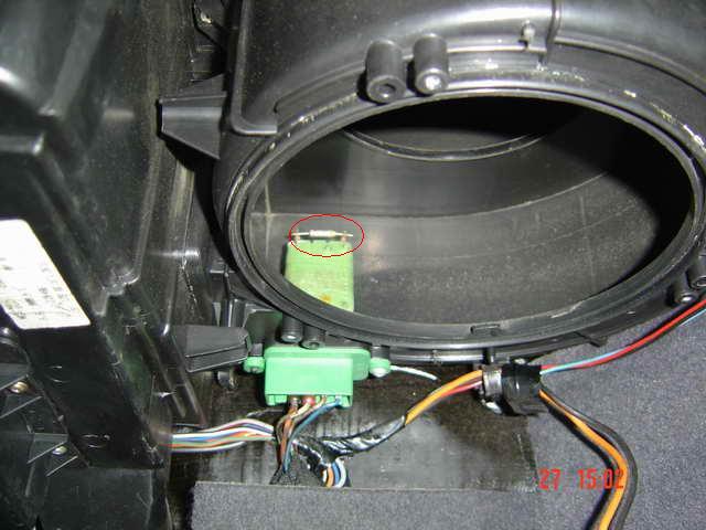

Posiada ktoś z szanownej braci kącikowej schemat instalacji elektrycznej nawiewu? Interesuje mnie jak jest podłączony silnik dmuchawy? Gdzie od niego idą kabelki i którędy?

połaczenie do dmuchawy jest z przełacznika wielopozycyjnego przewodami do opornika dmuchawy-wiązką przednią kolorami widocznymi przy oporniku wink.gif
