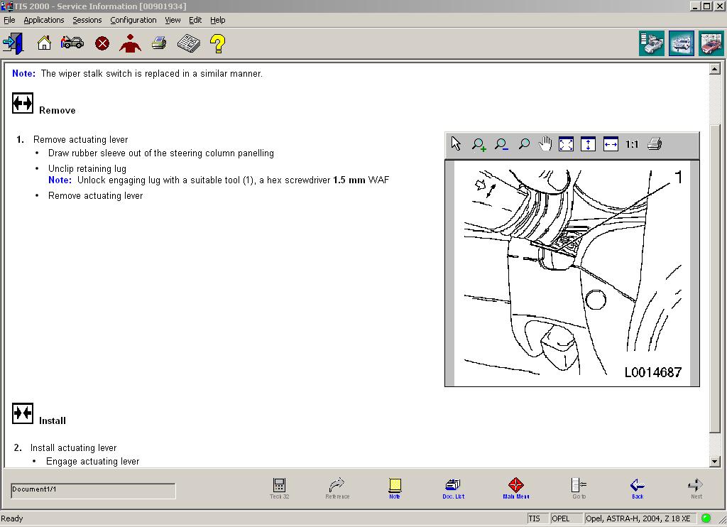

Dokładnie.Opis wraz z rysunkiem jest w TIS2000 (po angielsku).Jak nie masz to zciągnij sobie z www.astra-h.ru.
A jaki to dokument w TIS-ie, podajcie nazwę po angielsku i w którym rozdziale TIS-a go szukać?
ew. wrzućcie tu jakiś screen z TIS-a o tym.
Wybierasz model, rok produkcji wchodzisz w Standart Information nastepnie Electrical Equipment and Instruments > Switches,Control Unit,Relays,Ignition lock i wybierasz Signal Switch.Napisz później ile kosztowało zaprogramowanie TECHEM.

Dźwigienka zamontowana, nie spodziewałem się, że to takie proste.
Zamiast imbusa użyłem wyprostowanego drutu ze spinacza biurowego.
