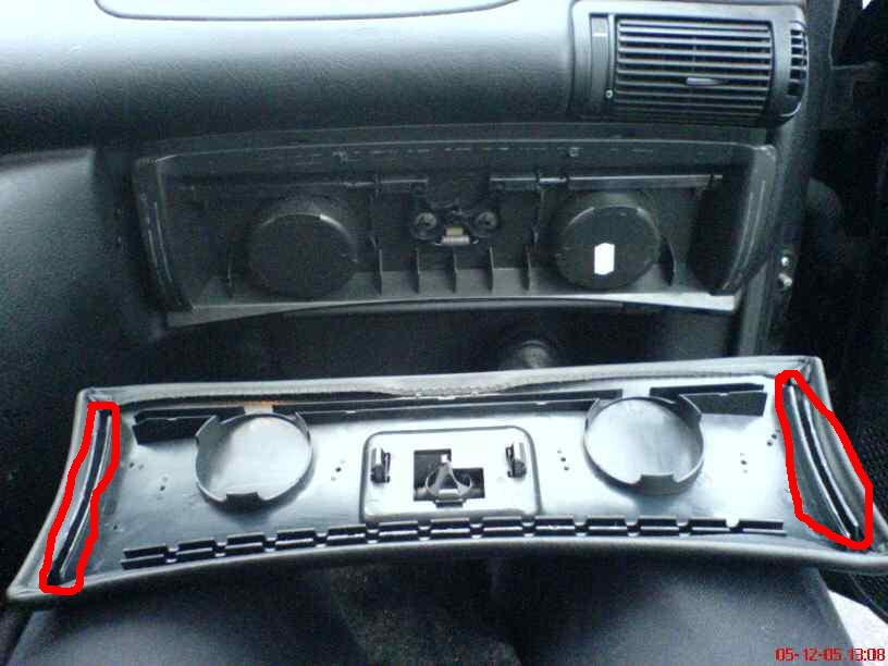

Witam, sam się z tym kiedyś męczyłem i niestety musisz zastosować przemoc fizyczną. Tutaj masz parę zdjęć

Zostanie, zostanie hehe.gif Pozwoliłem sobie wykorzystać zdjęcie i zaznaczyłem Ci gdzie najmocniej trzyma. Zacznij z którejś strony, np. nożem to środek bez problemu puści.

witam. też troche przezyłem z moim schowkiem. Tylko mój się zatrzasnął. nie szło go otworzyć. "oderwanie" pokrywy zewnętznej poszło bez większych problemów. Ale miałem problem z przyklejeniem tego z powrotem. Użyj jakiegos bardzo dobrego kleju. Nie oszczędzaj, bo ja chyba 3 razy go kleiłem smile.gif
