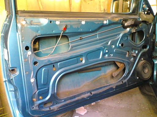

a tak wygląda to w śrdoku po oderwaniu tej folii..
Może w niedziele dam foto story po całum zabiegu. pozdro i jeszcze raz dzięki!
