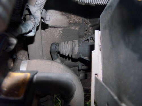

1.na zamieszczonym foto jest ciegno linki od sprzegla w takiej gumowej oslonie.z pod tej oto oslony przy wciskaniu sprzegla dochodza piski.drazni mnie to cholernie.czy te gumke sie zdejmuje(jak?jest tylko naciagana?).jesli jej nie mozna zdjac,bo jest integralna czescia calej linki,to rozumiem ze moge ewentualnie wziac strzykawke z igla i w miejscu najmocniejszym tej gumy wstrzyknac tam oleju silikonowego

Piszesz o punto2?
To w takim razie nie piszesz o lince, bo takowej nie ma, ale o silowniku hydraulicznym.
I czy piski na pewno dochodza stamtad czy moze jednak z pedalu sprzegla? Zrobilo sie cieplo - u mnie zaczely sie koncerty wlasnie sick.gif
Trzeba to nasmarowac - u mnie pomoglo od pazdziernika az do tej pory.

To jest siłownik i jesli dochodzą stamtąd piski to najprawdopodobniej sie kończy wiec napewno to nie to tylko element na który działa-popsikaj WD i bedzie dobrze ale wczesniej dobrze wymyj benzynką ekstrakcyjną piasek i brud
W MK2 sprzegło jest hydrauliczne
jak widzisz na foto ta guma jest zdejmowana i warto to zrobic dobry dostęp jest gdy zdejmie sie doniczkę z akumulatorem wink.gif

masz racje,zapomnialem ze tu jest hydrauliczne sprzeglo.czyli mowisz, z pod tej gumki dolatuje takie jakies chrobotanie,jakby sie skonczyl smar i spokojnie sie to zdejmuje i smaruje.wielkie dzieki.a z ta poduszka to bede dzialal bo mnie juz trafia.dam znac co powodowalo blad jak go zlokalizuje
Tylko nie smaruj olejem.
no wiadomo.mysle ze tawotem zrobie
