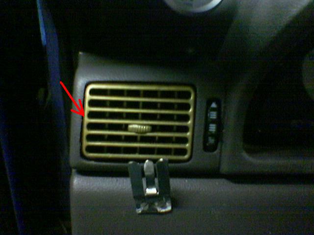

ściąganie kratek nawiewu
jak w temacie, ma ktoś jakiś sprawdzony patent na zdejmowanie tego badziewia??bo na siłe próbowałem, ale sie boje połamać...wiem jak to jest zamontowane, ale nie chce p dobroci wyjść...

Środkowe kratki podważasz na środku wysokości po bokach tak żeby wyskoczyły na wierzch, schodzą super, wyciągnąłem obie kluczykiem od stacyjki ale śrubokręt lepszy, bocznych nie wyciągałem ale chyba tak samo.

Ale nie próbuj kluczykiem zlosnik.gif Coś sobie przypominam - kiedyś chciałęm ściągnąć kratki, żeby liście wyczyścić. Rzeczywiście - podważałem śrubokrętem z boku. Wychodził zawias z jednej strony, więc próbowałem potem na 2 śrubokręty. I chyba się udało. Plastik był na tyle elstyczny, że nie strzelił.

boczne podważ od zewnętrznej strony płaskim śrubokrętem - powinno wyjść bez problemu - mniej więcej tutaj gdzie czerwona strzałka wink.gif Pociągając delikatnie do siebie powinna wyskoczyć wink.gif
boczne tak jak pokazane wyżej.
Środkowe ciągniesz od środka - tzn wyjdzie Ci zawias tylko od strony tego pokrętła od regulacji otwarcia tych kratek, tego pomiędzy dwoma kratkami. Schodzą bez problemu. Ja zdejmowałem ręką, bez śrudokrętów. ustawiłem je w położeniu do góry i podważyłem. Poszło jak z płatka, Jak już jakieś narzędzia to polecam jakieś szczypce przez szmatę co by nie uszkodzić tego plastiku bo jest lichej jakości.
