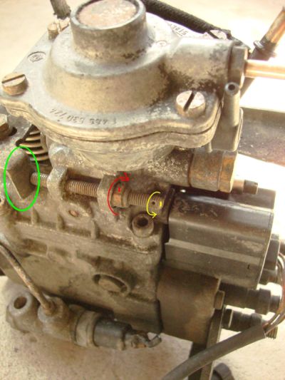

Organ który weźmiemy dziś pod lupę to pompa wtryskowa która zaznaczona jest z żółtym kółku
Na tym obrazku mamy pompę wyjętą (moja wcześniejsza)

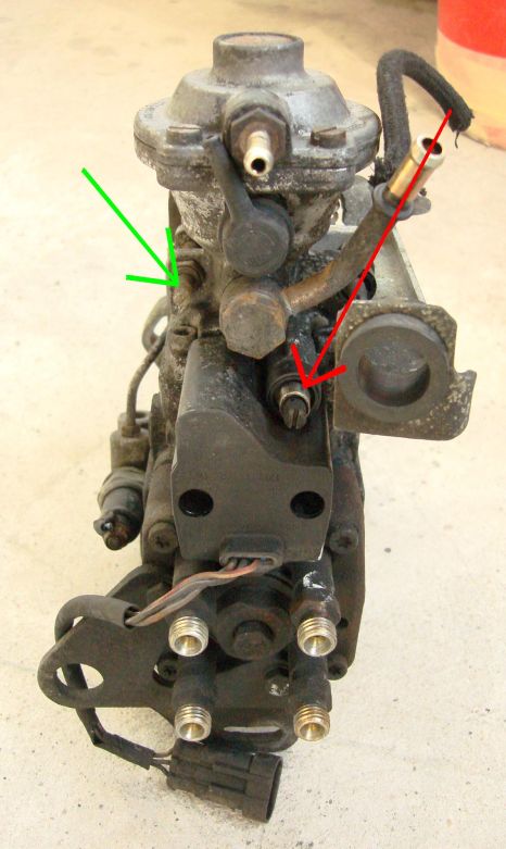

Czerwona strzałka pokazuje nam śrubę do regulacji dawki paliwa a zielona to śruba regulująca obroty biegu jałowego która może sie okazać nie bedzie nam potrzebna ale to nie we wszystkich wypadkach grinser006.gif
Następny obrazek ukazuje nam w/w śrubę regulacji dawki paliwa.
Regulacja polega na poluzowaniu obejmy/kontry( zaznaczona żółtą kropką ) w stronę w którą nam wskazuje żółta strzałka. Następnie należy przekręcić wewnętrzną śrubę( kropka zielona ) o 1/4obrotu względem zewnętrznej apotem dokręcić zewnętrzną obejmę. Cały efekt ma być taki aby po dokręceniu zewnętrznej obejmy, wewnętrzna śruba powinna zmienić swoję położenie o 1/4 w stosunku do pierwotnego położenia. spineyes.gif
Teraz możemy odpalić naszego klekota zagrzać go, przejechać sie i:
a) Jeżeli nie ma większego zadymienia a nasza apetyt nie został zaspokojony to możemy przekręcić o kolejne 1/4 obrotu itd... devil.gifgrinser006.gif
b) wynik regulacji zaspakaja wasze oczekiwania
c) jest spore zadymienie i w ogóle to mi sie nie podoba to wracamy do poprzedniego ustawienia w/w śruby. dalsze wskazówki was nie obowiązują 033102bebe_1_prv.gif

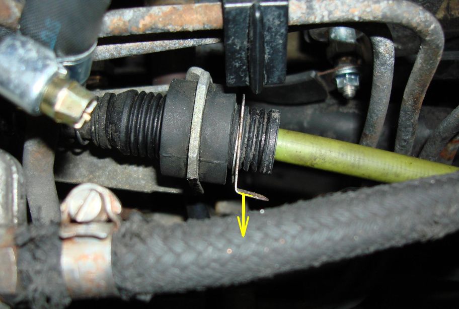

Pierwsza możliwość to przesunięcie spinki na pancerzu o jeden/dwa ząbek w prawo co widać na poniższym rysunku.
Druga możliwość stosowana jest wtedy gdy nic nam to nie da bo linka jest luźna. Trzeba troszkę wykręcić srubę biegu jałowego. Jak widać na rysunku najpierw odkręcamy przy pomocy śrubokręta śrubę( kolor żółty) trzymającą nam wajchę ( zielone kółko ) od obrotów. Ta czynność może byś dokonywana przy włączonym silniku. Jeżeli regulacja żółtej śruby da nam zamieżony efekt w postaci w/w obrotów to zaciskamy kontre ( czerwony kolorek ) i cycek!

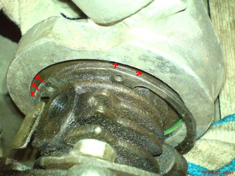

Nie mam czym założyć tej obejmy/spinki na ten ślimak (czy jak to sie tam nazywa) od str. zimnej. Musze mieć taki szczypce co by ścisnąć je ale to wymaga też strasznej siły sick.gif

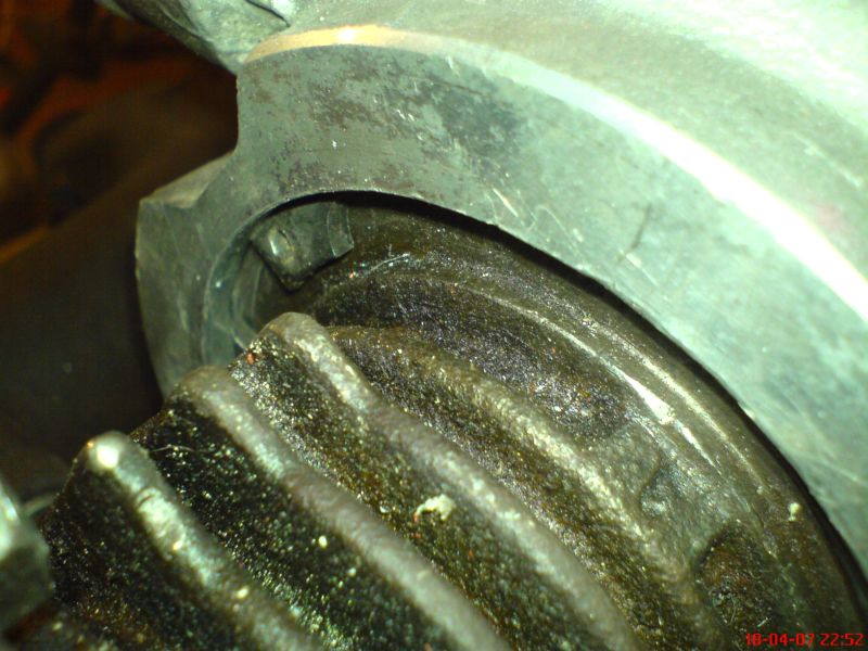

Ta spinka ma wejść w szparę która jest widoczna i zaznaczona na zielono ona idzie po całym okręgu ślimaka.
Ta spinka ma dwa otwory i w nie trzeba włożyć jakieś szczypce czy co i cholerrrnie mocno ścisnąć (nie idzie zrobić tego rękoma) angryfire.gif

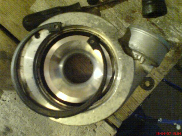

Ale w weekend...
TAAAADAAAAAA.....
Troche sprytu i kupa siły.
Cybanty mi sie skończyły sciana.gif więc postanowiłem szczypcami złapać ta segate( bow.gif już wiem jak sie nazywa) a szczypce złapałem sporym kluczem francuskim.
Żebyście widzieli jak wyglądałem z tym całym patentem i jaki sie wyginałem rotfl.gifrotfl.gifrotfl.gif

Właśnie składam ją a nie rozbieram a tak dokładnie to jest ta sama seryjna turbinka bez żadnych zmian i modyfikacji tylko tyle, że ze zdjętym ślimakiem. Różni sie od mojej tylko zużyciem zlosnik.gif
zbiera się jak diabeł teraz, trochę dymu idzie ale w momencie załączenia turbiny, więc to chyba normalne wink.gif
swoją drogą turbo dmucha teraz mocniej, trochę przed czerwonym polem się wskazówka zatrzymuje i bardzo szybko się wkręca 270635636-JUMP2.gif
poza tym, wydaje mi się że kropek był wcześniej zbyt zamulony, bo musiałem trochę pokręcić żeby wogóle się zmieniły wolne obroty hmm.gif

Spoko. Mi na starej turbince też dymka puścił
A to znaczy że zawór sie przyblokował. Powinien upuszczać tak jak wcześniej blush.gif
