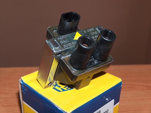

witam. mam nastepujacy problem, zreszta nie pierwszy z tym autem:( mam duze przebicie na 1 cylindrze, wymienilem kable swiece a przebicie jest dalej, gazownik sprawdzil takim testerem i istra jest na pod tym czarnym plastikiem gdzie podlancza sie kable, to chyba kopulka zaplonowa?? tak??
teraz mam pytanko jaki jest koszt takiej kopulki, czy musze wymienic odrazu dwie i czy jestem sam ja wymienic czy musze isc do mechanika??

cewka zapłonowa

Allegro , podobno od 126p też pasuje
> mechanika??
To już zależy od Ciebie, raczej to prosta czynność

a cewki są takie same,moduł jest skręcalny

a to nie wiedzialem, patrzylem na watek przyklejony jakie swiece kable itp. i pare osob chwailo te kable ze sa dobre i ze fajnie smigaja z lpg wiec bralem... czy jak odkrece cewke musze cos lutowac czy tylko odkrecam odpinam kabelki wpinam w nowa skrecam i ciesze sie nie szarpiacym autkiem??
Nic nie trzeba lutowac -na fotce wyżej widac zarówno wejscie jak i wyjscie uzwojeń z cewki wiec tylko załozenie przewodu sterującego i dwuch zapłonowych wink.gif
