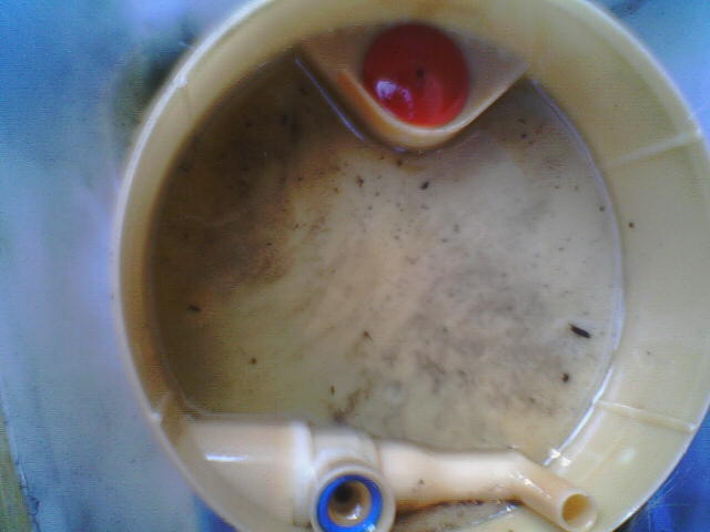

Na zanieczyszczenia w zbiorniku w pompie paliwa
Wazny jest również ten czerwony zaworek-musi byc miekki i elastyczny gdyż to on utrzymuje poziom paliwa w pompie wink.gif
no wlasnie panowie myslalem o tych dwoch motywach co piszecie,ale bardziej o baku paliwa.city,ale ten zbiornik mnie przerazil!!!to byl twoj?a ten caly czerwony zawor jak sie okaze,ze nie jest miekki,to jest to do dostania osobno?juz od dluzszego czasu nosilem sie z zamiarem czyszczenia tego baku,tymbardziej ze u mnie nie ma wymiennego filtra paliwa!
