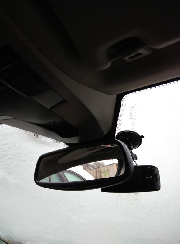

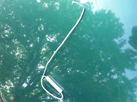

wchpikus Napisano 30 Grudnia 2014 Udostępnij Napisano 30 Grudnia 2014 Witam Bardzo chcialem miec rejestrator, wiec przyszla pora na instalacje. Co bedzie potrzebne: 1.rejestrator 2.srubokret "krzyzak", lutownica, klej na goraco 3.czas:) Zaczynamy. Rejestrator mam taki: G1WH W komplecie jest zasilacz pod zapalniczkę, który musimy "rozbebeszyć". Rejestrator uruchamia sie w momencie podłączenia pod usb (ładowanie), wiec potrzebujemy znaleść miejsce, gdzie to zasilanie sie pojawia. Ale to później. Rozbieramy konsole: Trzeba pociągnać brzegi lampi tak, aby udało się wsunąć palec i wypchać zaślepke: Po tym zabiegu mamy dostęp do wkręta,który trzyma konsole: Odkręcamy wkreta i ciągniemy boczne krawędzie lamki w dół, az wyskoczy z zatrzasków. Zabieramy konsole do domu:) (oczywiscie odpinamy zielona wtyczke ) Ja rozebrałem trochę za dużo, zdejmując osłonki lampek i osłonkę przycisków, nie trzeba tego robić. Rozbieramy zasilacz i instalujemy w dogodnym miejscu. Zdjęcie złącza oraz umiejscowienie zasilacza. Nie zapominamy dla bezpieczeństwa o bezpieczniku. Łączymy, wyprowadzamy kabel USB w miejscu, gdzie wychodzą przewody do lusterka (jeśli macie chromatyczne) i składamy calość. Warto zaizolować trochę zasilacz, tak dla zasady:) No i gotowe Rejestrator uruchamia się, jeśli przekręcimy stacyjkę na 1, wyłącza się po 10 sek od przekręcenia stacyjki na 0. Pozdrawiam Cytuj Odnośnik do komentarza Udostępnij na innych stronach More sharing options...
dizzastar Napisano 5 Stycznia 2015 Udostępnij Napisano 5 Stycznia 2015 Taki manual był mi potrzebny rok temu Nie będąc trollem, bo pełen szacun za opracowanie, chciałem tylko napisać, że można problem wiszącego kabla rozwiązać o wiele mniej ambitnie. Jest to rozwiązanie dla osób, które nie mają czasu, lutownicy i są przeciwnikami ingerencji w fabryczną instalację. Ja zrobiłem tak: - zamocowałem kamerkę przy lusterku; - podłączyłem zasilanie i poprowadziłem kabel: przy lusterku, następnie pod podsufitką (w linii łączenia z przednią szybą of kors), dalej pod wykładziną słupka A, potem pod uszczelką drzwi pasażera, dalej pod plastikiem słupka B, potem pod uszczelką drzwi pasażera tył (do dołu), i potem przy plastikowej nakładce progu, pod siedzenie pasażera, gdzie wtyczka wpięta jest w rozgałęziacz 12V, który zasilany jest z tylnego gniazdka 12V. Rozwiązanie zajmuje kilka minut, jest mniej profesjonalne, ale działa i można w każdej chwili je zlikwidować Cytuj Odnośnik do komentarza Udostępnij na innych stronach More sharing options...

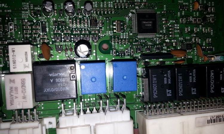

Esol Napisano 8 Czerwca 2015 Udostępnij Napisano 8 Czerwca 2015 (edytowane) [v40/s40]-naprawa świateł, wycieraczek -opis CEM CEM => Central Electronic Module Po kilku dniach szukania usterki braku lewego światła zebrałem do kupy to co jest w necie. Jeżeli nie działają Ci: - światła mijania - światła drogowe - obrysówki - wycieraczki przód/tył - przecimgielne przód/tył to wiedz że za to odpowiada moduł CEM na którym są różne przekaźniki Manual jak się dobrać do CEM i wymienić przekaźnik tylnej wycieraczki Z holenderskiego forum dokładny opis CEM lista przekaźników wg oznaczenia z holenderskiego forum Opis przekaźników modułu CEM. 1 wycieraczka szyba tylna (P1CN012W1) 2 wycieraczki szyba przednia (P1CN012W1) 3 światła drogowe/długie/ (NH010/01AY) 4 lewe światło mijania(P1CN012W1) 5 prawe światło mijania/ (P1CN012W1) 6 światła postojowe (P3CN012W1) 7 tylne i boczne lampy obrysowe /pozycyjne/ (P3CN012W1) 8 lampy przeciwmgielne przednie (56ND12-W1) 9 tylne światło przeciwmgielne (P3CN012W1) Wymieniłem wadliwy przekaźnik od lewego światła i na wszelki wypadek do prawego - te niebieskie nowe. Zebrana lista zamienników ORYGINAŁ - P1CN012W1 Zamienniki 5LE-1-12 RWH-SH-112 D <- ten zastosowałem bo był od reki w sklepie elektronicznym 6zł/szt. JZC-4123-12VDC OMRON G5LA-1E-CE OMRON G5LE-1-12/0293 JQC-3FF HF-3FF NT73-2C-S15 W zamienikach pilnujemy rozstawu nóżek, rozmiaru obudowy i amperażu - ostrożnie podchodzę do przekaźników 10A - może być za mało i po jakimś czasie padną, dałem 15A Edytowane 21 Września 2020 przez Esol Cytuj Odnośnik do komentarza Udostępnij na innych stronach More sharing options...
