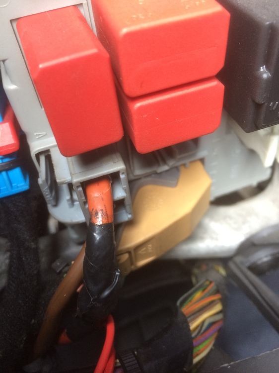

bob96 Napisano 27 Maja 2017 Udostępnij Napisano 27 Maja 2017 Z tego miejsca co są przekaźniki pod kierownicą pociągnąłem kabel z plusem do tyłu auta dla modułu wiązki elektrycznej. Odnośnik do komentarza Udostępnij na innych stronach More sharing options...
