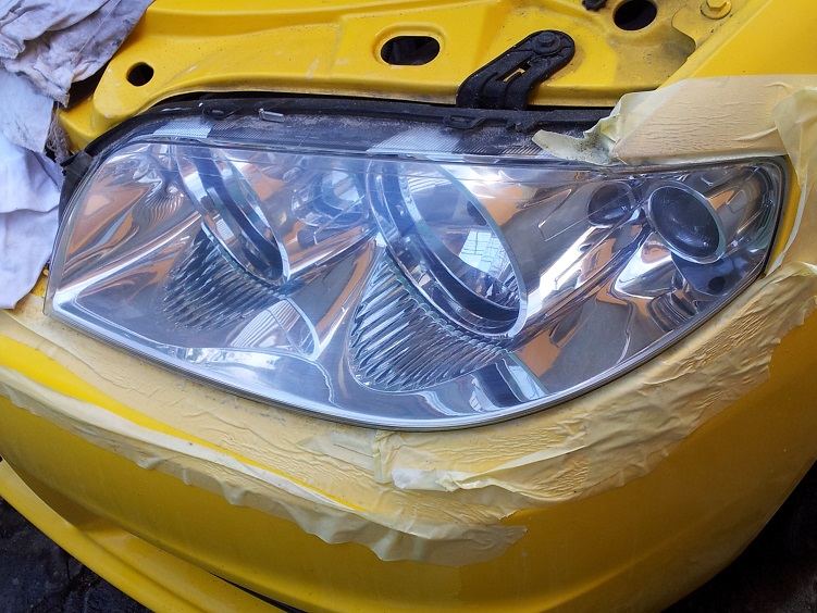

  24. Jak wszyscy wiemy... jak to też w życiu bywa... ile osób tle opinii. Tak też jest i przy temacie lamp. Jedno wolą kupować nowe z alledrogo. Inni czasami szukają używanych w lepszym stanie... ja zdecydowałem się na kolejną opcję czyli reanimacja tego co mam. Jest to najtańsza z możliwych opcji. Tak wiem, że jest to proces na chwilę, jednak w sytuacji kiedy budżet nie pozwala na kupienie nowych lamp uważam taki zabieg za właściwym. Potrzebny materiał : - papier 1000 / 1500 / 2000 - odrobina pasty polerskiej. - trochę czasu - może przydać się jakaś maszynka do polerki. - taśma papierowa do zabezpieczenia auta. Osoby, które przeprowadzają reanimację lamp zazwyczaj demontują je z samochodu... ja byłem leniwy ( tak nie chciało mi się ). Zdecydowałem się zabezpieczyć taśmą papierową istotne miejsca. Sam proces raczej nie jest skomplikowany. Zaczynamy od najgrubszego papieru. Szlifujemy i na przemian spłukujemy wodą. Po jakimś czasie zmieniamy papier. Tak aż dojdziemy do najwyższej gramatury. Kiedy efekt będzie dla nas zadowalający... bierzemy odrobinę pasty polerskiej i rozprowadzamy. Klasyczna polerką. i gotowe. Chyba prościej się tego nie da zrobić. Poniżej fotka przed i po. Pomimo wszystko uważam, że warto się pobawić i coś takiego zrobić Koszt 14-16 zł. Pewnie byłby większy jakbym kupił sobie do pracy.
