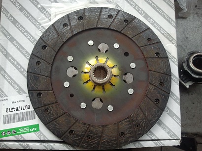

  9. > Jeśli dwumasa nie była wymieniana, to najwyższy czas. Najprawdopodobniej masz na dwumasie luz (nie > wiem jak go nazwać) objawia się tym, że płaszczyzna współpracująca z tarczą pod naciskiem > pracuje ,,góra - dół lub prawo - lewo'' tak bym to wytłumaczył. Nie napisałeś w sumie czy > dwumasę wymieniałeś, z tego co piszesz wnioskuję, że nie, to niestety skutki ,,oszczędzania'' > jakie stosujemy bardzo często. Sprzęgło powinno być wymieniane jako zestaw wraz z kołem > dwumasowym, chyba, że przebieg jest niewielki. Każda powierzchnia współpracująca ma tu > znaczenie, każdy choćby najmniejszy luz, niestety najwidoczniej masz pecha. Niestety ze > względu na przenoszone siły, sprawdzenie koła dwumasowego ,,ręcznie'' bywa trudne i mało > miarodajne. Tylko kpl. sprzegło było wymieniane,pierwsze przy 75000km dwu masa nie byla wymieniana.Ze wzgledu na przebieg i brak widocznych usterek dwumasy.Wydaje mi sie ze to co napisales czyli praca kola gora dol i na boki jest przczyna takigo zachowania.Chyba musze ponownie zwalic skrzynie i zwerifikowac .Zastanawiam sie czy zostawic stare /nowe sprzeglo przejechane 10 tys km.

  14. > Miałeś wymieniany kpl. czyli dwumasa + sprzegło + łożysko ?? > Masz jakieś ślady zatłuszczenia na tarczy sprzęgła od strony dwumasy ?? Było wymieniane kpl sprzeglo z lozyskiem juz 2 razy teraz zastanawiam sie przed trzecim zdjeciem skrzyni i podejsciem do tematu. Dodatkowo wczesniej wymenilem pompe i wysprzeglik. Nie ma zadnych sladow od strony dwumasy jest fotka z sladami niwrownej wspolpracy dwumasy i tarczy sprzegla (zalacznik)
  15. kacper76 odpowiedział kacper76 na temat - Stilo
    > Ale z tych zdjęć to raczej wynika,że masz uszkodzony docisk sprzęgła i albo masz zatarte łożysko na > wielowpuście albo wysprzęglik nie pracuje poprawnie a uszkodzenie sprzęgła to tylko wynik Sprzeglo wymienione jako komplet z łozyskiem odnowione (wersja 100km) wielopust oczyszczony i nasmarowany lozysko chodzi bez zaciec ,plynnie. Wyminiona takze pompa z wysprzeglikiem. Na fotce nierowna powierzchnia to styk z dwumasa. Sam juz nie wiem co moze byc przyczyna takiego zachowania sprzegla.
