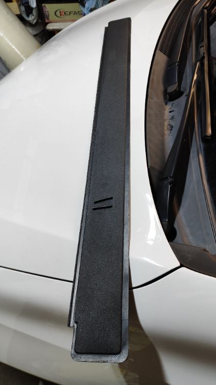

[Auris FL kombi] Roleta bagażnika + siatka
No to sam sobie odpowiem 😁 Trzeba ściągać z jednej strony "suwak". Po użyciu odpowiedniej siły schodzi. Następnie plastik "zamykający" kasetę z roletą. Wysuwamy zbędny stały pas rolety. Razem z nim wylecą 2 gumowe kołeczki (patrz: zdjęcie)

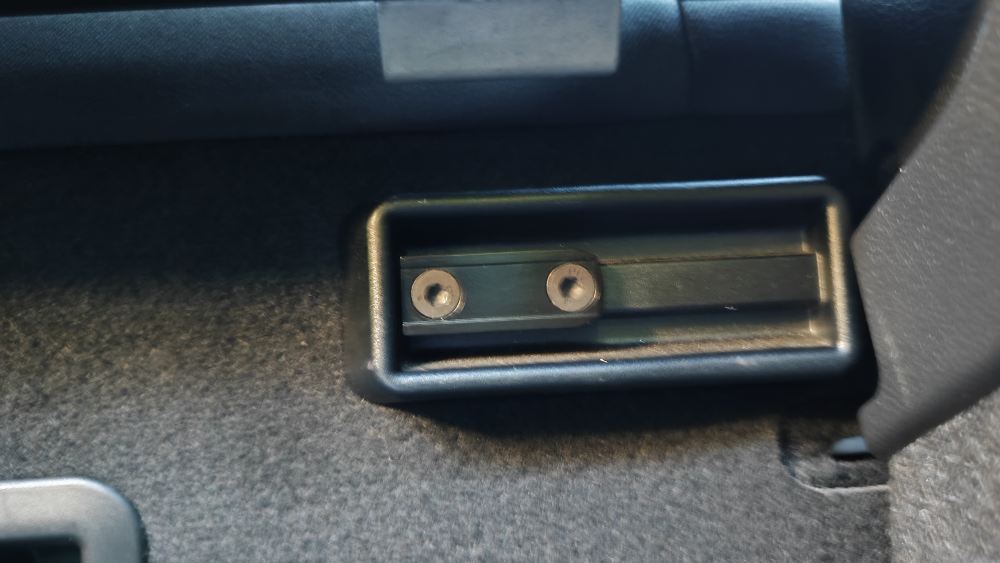

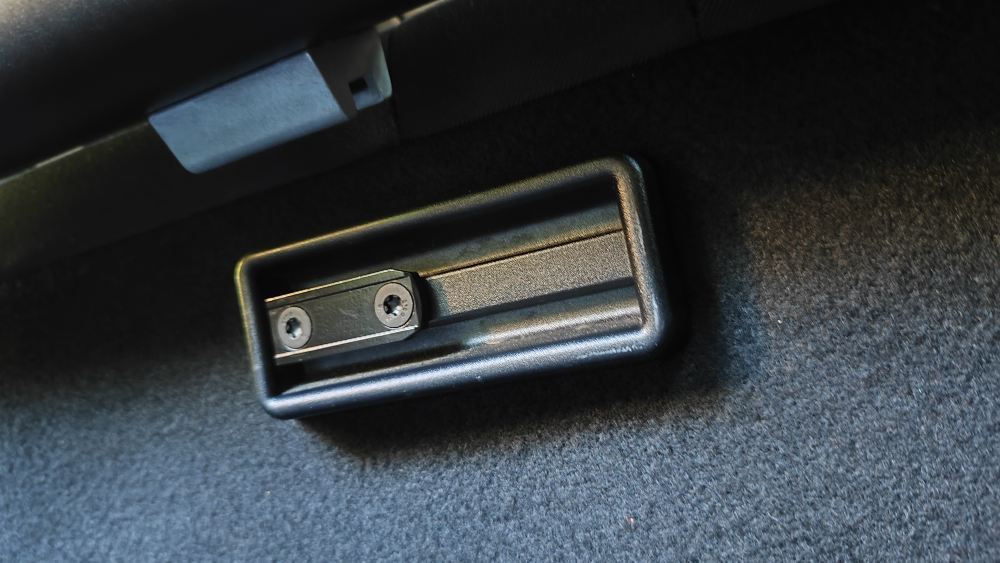

[Auris II kombi] Uchwyt na oparciu kanapy. Co to jest?
Dlaczego? Tak, czyli jak? Do kanapy czy zapięta do boczków bagażnika?
Kupiłem TAKĄ roletę. Faktycznie też ma jakieś wichajstry (które widać na moich zdjęciach), ale ma też możliwość wpięcia z zaczepy na górze boczków. Po południu to sprawdzę. Teraz właśnie mi coś nie pasuje, bo rolecie od strony kanapy jest taki dodatkowy pas, który przy zamontowanej siatce stoi pionowo i zasłania pół szyby. Może, jak roletę wepnę do uchwytów w oparciu wszystko się naprawi
