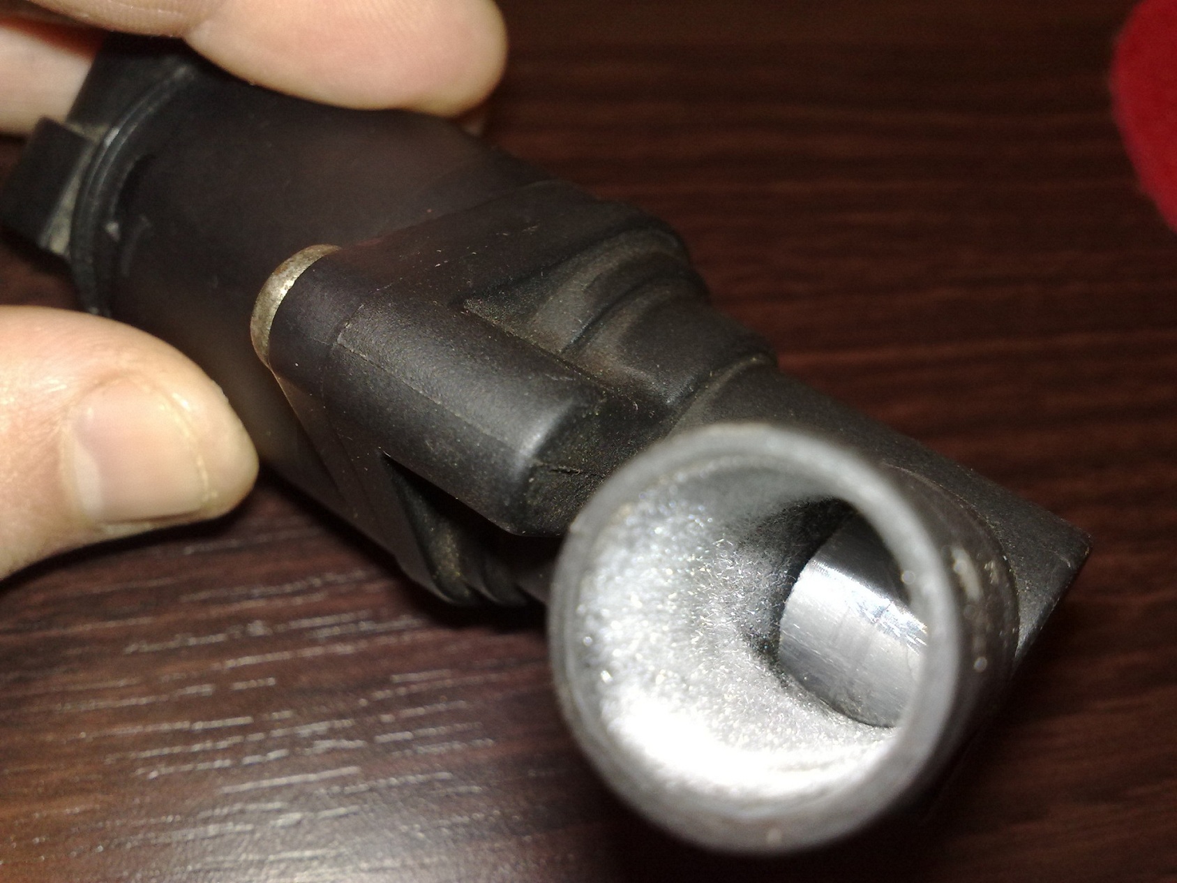

  6. tak oto i on to z popsutego silniczka krokowego ale te coś białe bardzo skutecznie zakleja mixer tylko co to jest ? :-) sory ze rar ale nie mogłem dodać zdjęć do wiadomości :-) ps czy pobiera się załącznik czy coś z forum jest nie tak ?
  7. Odma dochodzi przed mixerem ale co dzień jeżdżę ok 100 km więc masła niema. Tylko ta substancja jest zmywalna całkowicie wodą nie jest tłusta więc nie pochodzi od oleju. Mam koncepcję że to jest środek dodawany do gazu by wyeliminować wodę z niego tj by gaz związał ją w sobie i ona nie trafia do cylindra tylko wytrąca się na zimnych częściach układu zasilającego (mixer, sil krokowy) i zatyka te części, czy jest to moja trafna diagnoza ? proszę o podpowiedzi jeśli ktoś miał podobny przypadek
  8. Witam, mam ostatnio takowy problem j.w. temacie po około 1000 km na gazie zatyka mi się mixer oraz wydziela się na silniczku krokowym taki biały nalot zmywalny całkowicie wodą. W silniczku to nie przeszkadza ale mixer zatyka się całkowicie tj. otwory w zwężce przez które gazy wypływa, a skutek wiadomy czy ktoś spotkał się z takowym problemem ? proszę o odpowiedź czy to wina gazu ? a jeśli tak to co to w gazie takiego jest, że takie cyrki się dzieją...

  10. > Którą stronę ? > Odkręcałem śrubę do spuszczania syfu, niewiele wyciekło... a prawdę mówiąc trochę boję się > rozkręcać, żeby czegoś nie schrzanić przy składaniu > Chyba, że wcześniej dla treningu rozkręcę stary parownik Właśnie tę stronę odkręć jest ona na 6 imbusów pod nią jest membrana podciśnienia połączona z dźwigienką przykręconą która reguluje ilość wypływającego gazu jest ona przykręcona na dwa torxy trzeba to wszystko oczyścić, powinno pomóc
  11. > Ja nie mogę ustawić oscylacji na parowniku RG-92 który ma przejechane ~40kkm... Czyzby to > oznaczało, że czas na niego przyszedł... u mnie było tak jak miałem zabrudzony mikser prawie zatkany. Spróbuj przeczyścić go u siebie jak i silniczek krokowy, odkręć 1 stronę parownika i wyczyść wnętrze oraz dźwigienkę i uszczelkę którą steruje membrana, tam pewnie masz dużo nagaru i temu tak się dzieje
