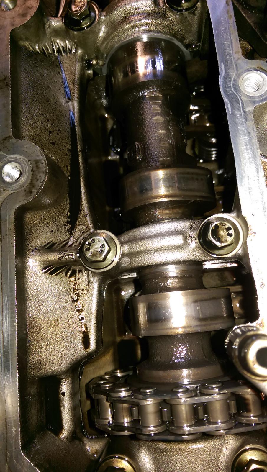

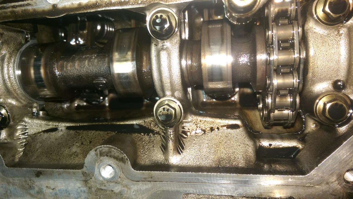

  9. Witam, moze ktos zauwazy na tych zdjeciach cos niepokojacego? Jak dla mnie to tylko ma jakies dziwne rysy ale nie widac ich przyczyny (istnieje mozliwosc ze na tych lacznikach nie ma wystarczajaco oleju?)
