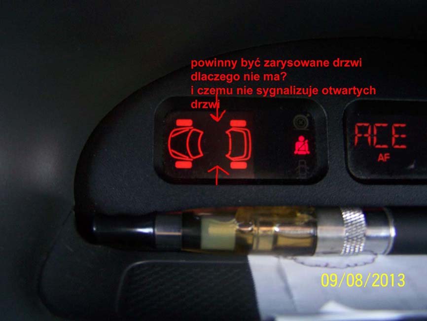

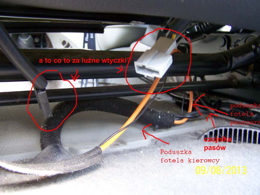

  2. dzisiaj pod fotelem kierowcy odkrylem dwie luźne wtyczki, do czego moga byc? podgrzewanefotele?tylko rozłączone? jesli podgrzewane to gdzie w aucie jest przycisk od nich skoro po lewej stronie kokpitu sa albo elektyrczne szyby z tylu lub podgrzewanie foteli, nie spotkalem sie jeszcze na żywo ze sceniciem 4 x elektryczne + podgrzewane fotele a drugie moje pytanie to problemz sygnalizacja otwartych drzwi jakie bym nie otworzyl to i tak nie sygnalizuje i zniknal obrys drzwi a kontrolka sie nie zapala niewazne jakie drzwi otworze
