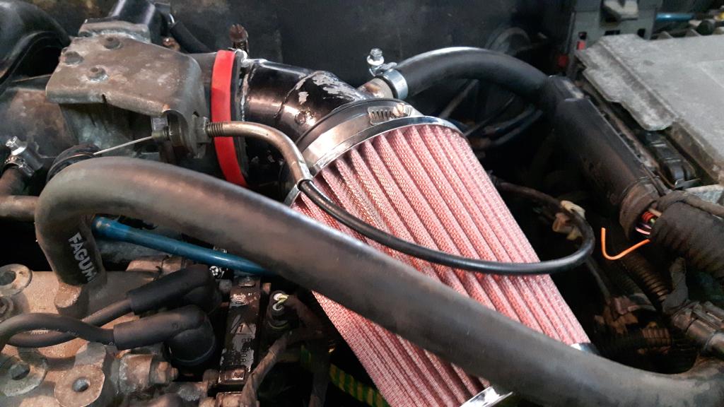

  14. Nie wiem o co w tym wszystkim chodzi ale problem rozwiązany Porozmawiałem z zaprzyjaźnionym mechanikiem na temat objawów jakie występują i powiedział że nic innego jak tylko coś z powietrzem. Idąc tym tropem ( moze wydawać się to głupie ) ale mysle odma silnika seryjnie podłączona jest pod dolot. Więc spawarka nasadka 12 i jedziemy, efekt piorunujący wkręca się normalnie. Myslę test drogowy, nie tyrkoli . Wiem że to dziwne bo wiekszość zamiast odmy zakłada mały filterek, też miałem to w planie. Zaraz posypią się pewnie sugestie ze filtr za blisko silnika że temperatura itp, spokojnie to faza projektu.Najważniejsze że kawałek węża i nasadka 12 oraz obejma pomogła rozwiązać problem
