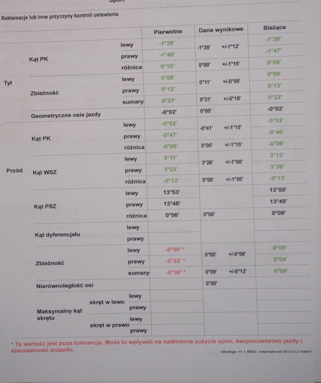

  7. > Bo po części mają rację, kąty zawieszenia ustawili dobrze > Jedynie kierownicy nie ustawili do jazdy na wprost. Fakt, zapomniałem wspomnieć że chciałbym aby kierownica było prosto do jazdy na wprost ;D
  8. > wszystko OK podjedz do tego warsztatu i powiedz że kierownica jest krzywo do jazdy na wprost i > niech poprawią Problem w tym że w warsztacie twierdzą że wszystko zrobili prawidłowo stąd w ogóle moje pytanie czy jedno z drugim jest związane, w sensie skręcenie kierownicy ze zbieżnością. Z tego co tutaj Koledzy piszecie wynika że słusznie zwróciłem im uwagę że chyba coś im nie wyszło przy ustawianiu tej zbieżności. Cóż, na jutro jestem umówiony u innego magika, tym razem poleconego przez znajomego i ogólnie mającego pozytywne opinie w okolicy.
  9. > kolega mateusz086 opisał to w krótki i przejrzysty sposób, wrzuć jeszcze wydruk z geometrii może > oprócz zbieżności jest jeszcze namieszane, jeśli reszta ok to podjedz do warsztatu gdzie > regulowali i powiedz że kierownica źle wyszła to na pewno poprawią Poniżej wydruk jaki dostałem
  10. > Zamień koła przód - tył.i sprawdź. Zmieniane były całe koła z letnich na zimowe, w obu przypadkach to samo.
  11. Dzień dobry wszystkim. Drodzy Koledzy/Koleżanki mam następujący problem. Jakiś czas temu na przeglądzie wyszło że samochód ścina mi od wewnętrznej przednią lewą oponę. Diagnosta stwierdził że trzeba sprawdzić zbieżność więc oddałem samochód w ręce mechaników którzy faktycznie stwierdzili problem i go poprawili. Przynajmniej tak wynika z papierka który od nich dostałem. Niestety po poprawie jednego problemu pojawił sie drugi, a mianowicie teraz jak chce jechać na wprost to kierownica musi być delikatnie skręcona w lewą stronę. Pytanie do was, magicy mechanicy coś sknocili przy ustawianiu zbieżności czy to inny problem? Pacjent to Ford Fiesta z 2010 r.
