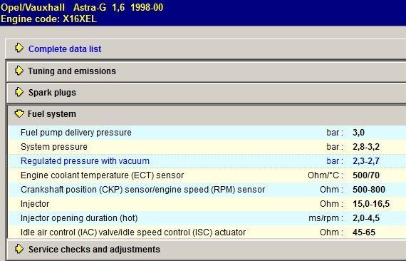

  5. OK, manometr zamówiony. Jakiego ciśnienia powinienem się spodziewać na króćcu listwy wtryskowej, o którym wcześniej wspominałem? Pompa paliwa z tego co czytałem daje 3 bary ciśnienia, a sam regulator ciśnienia paliwa jest sterowany podciśnieniowo. W programie Autodata znalazłem takie informacje: Domyślam się, że powinienem się spodziewać w tym miejscu ciśnienia 2.3 - 2.7 bara, a po odłączenia wężyka z podciśnieniem (od regulatora ciśnienia paliwa) powinno wskoczyć pełne 3 bary na listwę wtryskową - zgadza się? Zwiększanie obrotów silnika (nawet na postoju) powinno podbijać ciśnienie (w zakresie 2.3 - 2.7 bar) ze względu na rosnące podciśnienie w dolocie - tak? Jakiekolwiek odstępstwo od tego będzie mogło świadczyć o usterce regulatora ciśnienia paliwa lub samej pompy paliwa - zgadza się? Dzięki za dotychczas udzieloną pomoc, a póki co czekam na przesyłkę z manometrem.

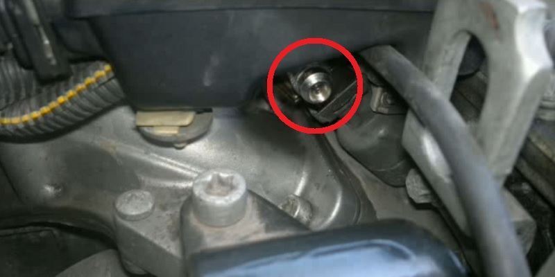

  6. OK Panowie, czyli muszę się przyjrzeć ciśnieniu paliwa. Jeśli nie pompa paliwa to ewentualnie regulator ciśnienia paliwa, który jest chyba sterowany podciśnieniowo w tym silniku. Teraz pytanie - jak się do tego zabrać i jakiego konkretnie manometru potrzebuję? Widzę, że na końcu listwy wtryskowej pod plastikową nakrętką jest coś w rodzaju "wentyla z pręcikiem w środku". Czy wystarczy mi coś w tym rodzaju: - wakuometr, tester miernik ciśnienia (tylko widzę, że wyskalowany w PSI i trzeba będzie sobie przeliczać na bary): https://allegro.pl/oferta/wakuometr-tester-miernik-cisnienia-pomp-paliwa-wak-12458533657 - tester ciśnienia paliwa (10 elementów): https://allegro.pl/oferta/miernik-cisnienia-pompki-paliwa-benzyny-wtryskiem-10246200393 - tester miernik ciśnienia paliwa: https://allegro.pl/oferta/tester-miernik-cisnienia-paliwa-wtrysk-benzyna-13411409356 Czy może macie coś godnego polecenia w budżecie ok. 50 zł? I teraz tak - domyślam się, że przy tym "wentylu" na końcu listwy wtryskowej trzeba będzie wykręcić pręcik z jego wnętrza (tzw. "maszynka"), a potem podpiąć przewód od manometru. Dobrze kombinuję czy może należałoby to zrobić w jakiś inny sposób? Czy to pozwoli mi sprawić poprawność działania pompy paliwa oraz regulatora ciśnienia paliwa? Z góry dziękuję za wskazówki

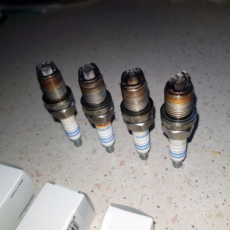

  7. Witam, mam problem z pojazdem marki Opel - Astra G 1.6 16V 101 KM (benzyna, X16XEL), rocznik 2000. Samochód normalnie odpala bez żadnych problemów, a sam silnik normalnie wkręca się na obroty na postoju bez żadnych kłopotów. Problem objawia się w trakcie jazdy - samochód potrafi mocno szarpnąć w zakresie 2000-3000 obrotów. Wygląda to tak jakby odcinało zapłon lub po prostu brakowało paliwa. Trzymając gaz w przysłowiowej "podłodze" i napędzając samochód (np. po ruszeniu ze skrzyżowania, świateł itp.) samochód dosłownie "przestaje jechać" i go odcina wielokrotnie - obroty NIE rosną w momencie, gdy go "odcina" po czym auto przypomina sobie, że powinno jechać i jedzie, aż do kolejnych szarpnięć-odcięć w zakresie 2000-3000 RPM. Sterownik silnika nie zgłasza żadnych błędów. Co zostało do tej pory zrobione: - przy przebiegu 139 000 km: wymiana świec zapłonowych (oryginalne GM FLR8LDCU z pierwszego montażu wymienione na BOSCH FLR8LDCU+), wymieniony filtr paliwa. - przy przebiegu 149 000 km: wyczyszczony zawór EGR (nie było z nim żadnych kłopotów, sterownik nie zgłaszał żadnych błędów, ale prewencyjnie został wyczyszczony), odpięcie wtyczki zaworu EGR (w celu wykluczenia zaworu EGR, pojawił się wtedy błąd P1405, ale kompletnie nic się nie zmieniło pod względem szarpania w zakresie 2000-3000 obrotów - błąd skasowany, wtyczka podpięta i żadnego błędu już nie zarejestrowało), wyczyszczone dwa małe otworki w przepustnicy, do których są doprowadzone wężyki (chyba od pokrywy zaworów i oparów paliwa), wymiana świec zapłonowych (po prawie 3 latach eksploatacji świece BOSCH FLR8LDCU+ zostały wymienione na oryginalne GM RC10DMC, nr kat. GM 95519055 / 1214117 - zastępują starsze numery wcześniej sprzedawanych FLR8LDCU GM 9195109 / 1214000), wymiana oryginalnej listwy zapłonowej GM 19005212 (DELPHI) na nową - też DELPHI CE10000-12B1, wymiana filtru powietrza. Tak wyglądają zdemontowane dzisiaj świece zapłonowe BOSCH FLR8LDCU+ po przebiegu 10 000 km (głównie ruch miejski): Sterownik silnika kompletnie nie zgłasza żadnych błędów. Auto ma obecnie przejechane 149 tysięcy kilometrów z czego jakieś 70-80% tego przebiegu pokonał w ruchu miejskim. Samochód od 18 lat jest w posiadaniu jednej osoby i na przestrzeni tych lat nie pojawiały się żadne błędy w sterowniku silnika i auto ogólnie nie sprawiało problemów pod tym względem. Co jeszcze można definitywnie wyeliminować? Myślę o kilku kwestiach typu: - przestawiony rozrząd lub ścięty/naruszony klin na kole pasowym (pytanie - czy mógłby dawać takie objawy jak opisałem?), - czujnik położenia wału korbowego lub położenia wałka rozrządu (chociaż nie ma żadnych problemów z odpalaniem zimnego lub ciepłego silnika), - pompa paliwa (tutaj zapewne należałoby zmierzyć ciśnienie na listwie wtryskowej przy określonych obrotach, ale niestety nie posiadam odpowiedniego manometru do wykonania takiego pomiaru), - sprzęgło raczej odpada, bo wtedy byłby problem z przeniesieniem mocy na koła i obroty silnika by nadmiernie rosły przy uślizgu sprzęgła, a tutaj silnik po prostu "odcina" silnik, tak jakby wycinało zapłon lub nie podawało paliwa (gaz w podłodze, a on nic, po czym następuje "szarpnięcie" i jakoś jedzie dalej aż do kolejnego "odcięcia" w zakresie 2000-3000 obrotów), - sterownik silnika (Astry niby "słyną" z zimnych lutów w sterowniku silnika, ale wtedy sypie różnymi błędami mimo sprawnego osprzętu, a tutaj absolutny brak błędów przez cały okres użytkowania auta, czyli 18 lat). Czy macie może jeszcze jakieś pomysły co mogę sprawdzić we własnym zakresie? Auto jeździ tylko i wyłącznie na benzynie - nie posiada instalacji gazowej. Z góry dziękuję za odpowiedzi.
