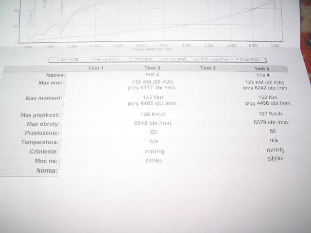

Dzisiaj hamowalem auto w firmie Project Xs z Krakowa. Marysia bardzo mile mnie zaskoczyla. Zreszta sami spojrzcie. Jednak cos chyba daja te stozki i wydechy wink.gif

120 zeta 3 pomiary

Przepraszam, że się czepiam, ale jakim cudem masz pomiar na silniku a nie na kołach? Bo coś mi się wydaje, że za te pieniądze nie wyjmiesz silnika z autka i nie położysz na hamowni, ale mogę się mylić.

czy mozesz dac wyrazniejsze zalaczniki, albo fotki aparatem czy skanerem lepszej jakosci plz...
czemu jest roznica miedzy 2 pomiarami ?

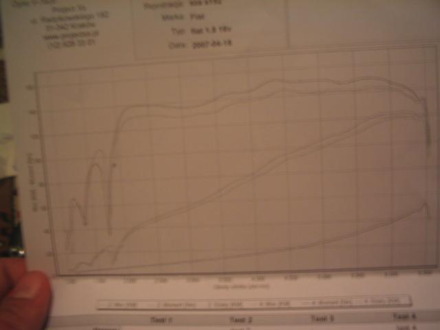

Co to ma być tak poszarpanego wykresu dawno nie widziałem może za bardzo się przyzwyczaiłem do oglądania wykresów diesli smile.gif

Silnik prawie kompletna seria oprocz filtra stozkowego i dynamizatora paliwa maksor. 1-szy pomiar byl robiony z brudnym filtrem. Zas drugi od razu po wyczyszczeniu bo wlasnie cos mechanikowi nie pasowaly Nm. Wrzuce wyrazniejsze fotki niebawem.

stozek i magnetyzer wpinany w przewod moga troche zmienic....

norma producenta silnika

a poza tym to nie hamownia obciążeniowa tylko inercyjna, podjedź gdzieś gdzie mają MAHĘ....
Wyniki będę bardziej realne..

nowa fotka
